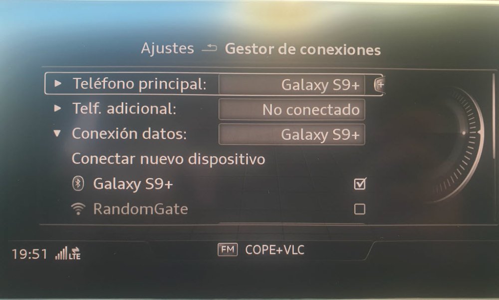

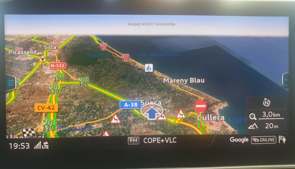

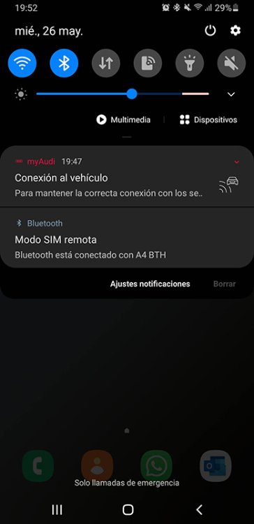

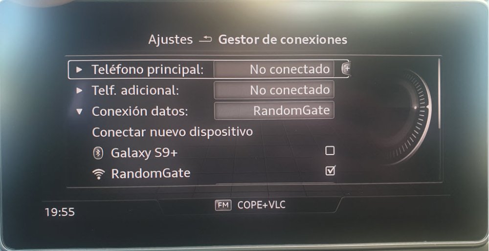

Shadax Publicado 26 de Mayo del 2021 Autor Denunciar Publicado 26 de Mayo del 2021 (editado) Bueno, pues trasteando de nuevo hoy he podido sacar el asunto y no estaba equivocado en lo que hacía. Como hace unos días restablecí el teléfono para rootearlo, he vuelto a mirar este asunto y ahora ¡¡ ya puedo utilizar el perfil RSAP con el MMI !!. Lo fundamental para que el sistema funcione es deshabilitar la eSIM ( OBDELEVEN > Módulo 5F > Adaptaciones > Internal SIM usage > Never ) para que en el gestor de conexiones me permita seleccionar como fuente de Internet cualquier otro elemento a parte de la SIM externa, cuando se mete una, o bien eSIM si no metes nada. Así pues, al quitar la SIM y tener la eSIM deshabilitada me sale que puedo darle Internet desde el AP del móvil: O bien directamente desde la conexión BT: Hasta aquí, todo ok; entiendo que mucha gente no ve novedad alguna, pero... en el momento que selecciono la conexión BT, el móvil entra en modo "SIM Remota" y al fin noto la ganancia en cobertura ( se deshabilita la antena del móvil y se utiliza la del coche: Con ambas conexiones ( BT o AP Wifi ) ya obtengo Internet para cualquier servicio sin necesidad de SIM / eSIM ( en la captura de abajo estoy conectado a Internet vía BT Nada, no sé si ha sido por haberle hecho un hardreset al móvil o qué, pero funciona. Espero que os sirva a alguien de ayuda y muchas gracias a aquellos que han tratado de echarme un cable. Puede ser una gi li po yez pero no había manera de hacer funcionar la telefonía "premium" y no me resignaba a perder esa funcionalidad. Editado 26 de Mayo del 2021 por Shadax Responder
