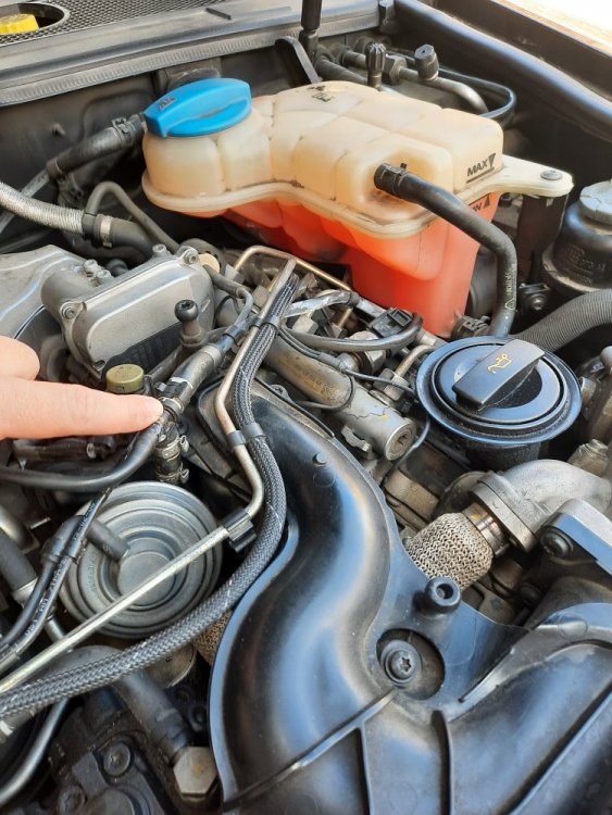

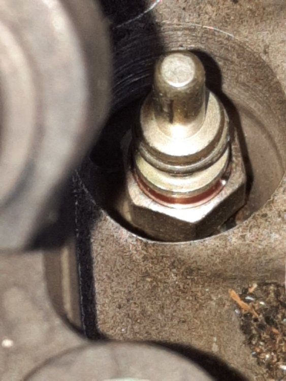

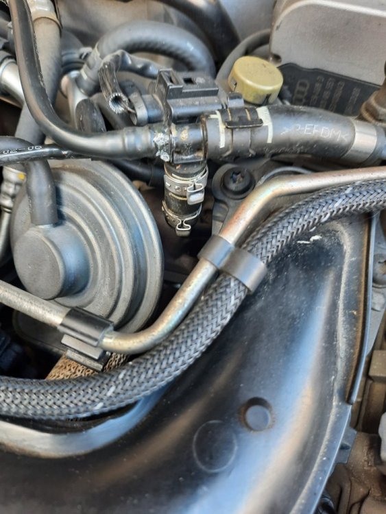

tete23 Publicado 10 de Abril del 2021 Denunciar Publicado 10 de Abril del 2021 Buenas chicos El otro día cambiando los xenon + luz de posición ( que jodidamente se cambia ) me apoye en este tubo y parti la pieza en T dejando dentro el tubo rígido. Gracias aún buen pegamento + activador lleva así 3 semanas pero no encuentro la pieza para pedirla! Por otro lado la foto de los calentadores son los cerámicos o los metálicos Un abrazo Responder
Serjio Publicado 10 de Abril del 2021 Denunciar Publicado 10 de Abril del 2021 La T es del circuito del agua? Donde se ubica? Responder
tete23 Publicado 11 de Abril del 2021 Autor Denunciar Publicado 11 de Abril del 2021 (editado) Ahí mismo ! Que no os pase a vosotros y os apoyeis que al ser plástico rígido se partirá Motor 2.7 BPP Gracias serjio. Editado 11 de Abril del 2021 por tete23 Responder
Pumukielgrande Publicado 11 de Abril del 2021 Denunciar Publicado 11 de Abril del 2021 Pues según el diámetro que tenga igual puedes poner alguna tipo riego o algo así que encaje Responder
Piotr Publicado 11 de Abril del 2021 Denunciar Publicado 11 de Abril del 2021 A mi también me ha pasado , encontré la pieza T en una tienda de repuestos que se llama Garma (Segovia) 3 euros o algo así. Un saludo Responder
Piotr Publicado 11 de Abril del 2021 Denunciar Publicado 11 de Abril del 2021 https://m.oemvwshop.es/059121086f-tubo-de-liquido-refrigerante-p503432/ Responder
tete23 Publicado 12 de Abril del 2021 Autor Denunciar Publicado 12 de Abril del 2021 Gracias ! Respecto a los calentadores son cerámicos o metálicos? El coche es 2006 Saludos Responder
Piotr Publicado 14 de Abril del 2021 Denunciar Publicado 14 de Abril del 2021 En 12/4/2021 a las 21:01, tete23 dijo: Gracias ! Respecto a los calentadores son cerámicos o metálicos? El coche es 2006 Saludos Hola Yo diría que son metálicos, pero ya sabes hay que hacerlo con mucho cuidado Yo cuando lo hago durante dos días estoy echando WD 40. Responder
