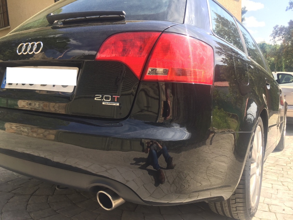

seralmar1978 Publicado 11 de Abril del 2021 Denunciar Publicado 11 de Abril del 2021 Buenos días a todos!!! antes de iniciar este tema, previa consulta en el buscador del foro, sigo sin sacar nada en claro. La historia es que tengo un A4 Avant B7 2.0 TFSI con código de motor BWE al que le tica cambio de aceite. El coche ya tiene 200.000 kms y los cambios anteriores se los hacía con Castrol 5W30 LL , y noto consumo de aceite. El caso es que consultando en diversas fuentes, me dicen que admite 5W40 e incluso 10W40, que según me dicen cumple las especificaciones. Según la experiencia de los foreros que tengáis este motor, puedo cambiar a esas viscosidades para poder reducir un poco ese consumo de aceite, que según varios post del foro, son en teoría normales? muchas gracias a todos de antemano Responder
