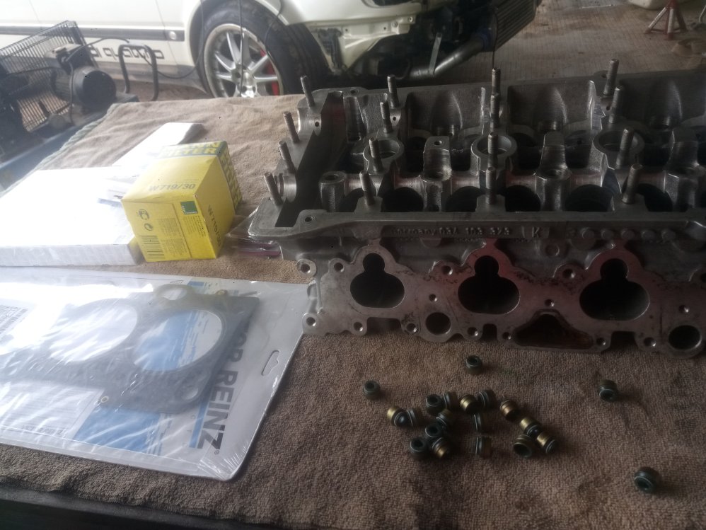

serranogx5 Publicado 11 de Abril del 2021 Denunciar Publicado 11 de Abril del 2021 Mui buenas compañeros queri pediros si lo teneis el calado de distribucion y arbol de levas jeje le he hecho culata y un completo al motor y me falta montar es un audi 100 s4 el turbo motor AAN muchisimas gracias Responder

serranogx5 Publicado 2 de Mayo del 2021 Autor Denunciar Publicado 2 de Mayo del 2021 Buenas compañeros sigo quebrandome la cabeza si alguien le ha pasado que me ilumine por favor jaja Aver hice culata por que despues de unas modificaciones creyendo que serian buenas empezo a tirar elbahua de golpe por la botella al llegar a 90/95 grados, Pongo aqui lo que le puse Intercooler mishimoto Colector rs2 Quitar biscoso y poner 2 electros miahimoto grandes Regulador de rampa +bar Bujias denso Distrubucion y correas por completo Al hacer culata tambien e puesto retenes de valvula Gomas de inyectores Retenes de arbol de levas y cigueñal Botella y manguitos nuevos Termostato 87° y monocontactor mas bajo Radiador nuevo Aceite filtro y correas nuevas otra vez Y despues de todo esto arranco y sigue igual a 90° me tira el agua por la botella y no se que mas puede ser la culaya iva jodida segun me dijeron planificaron 2 veces por estaba chunga. Por lo que vi al desarmar lleba marcas de aver partido arbol de levas/correa en otras manos jaja Bueno ayudar por fa no se ke mas acerle gracias Responder

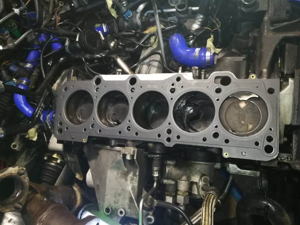

Tolo Publicado 2 de Mayo del 2021 Denunciar Publicado 2 de Mayo del 2021 La salida hacia el radiador de la calefacción es el tubo azul del la izquierda, en el centro de la foto: Responder
