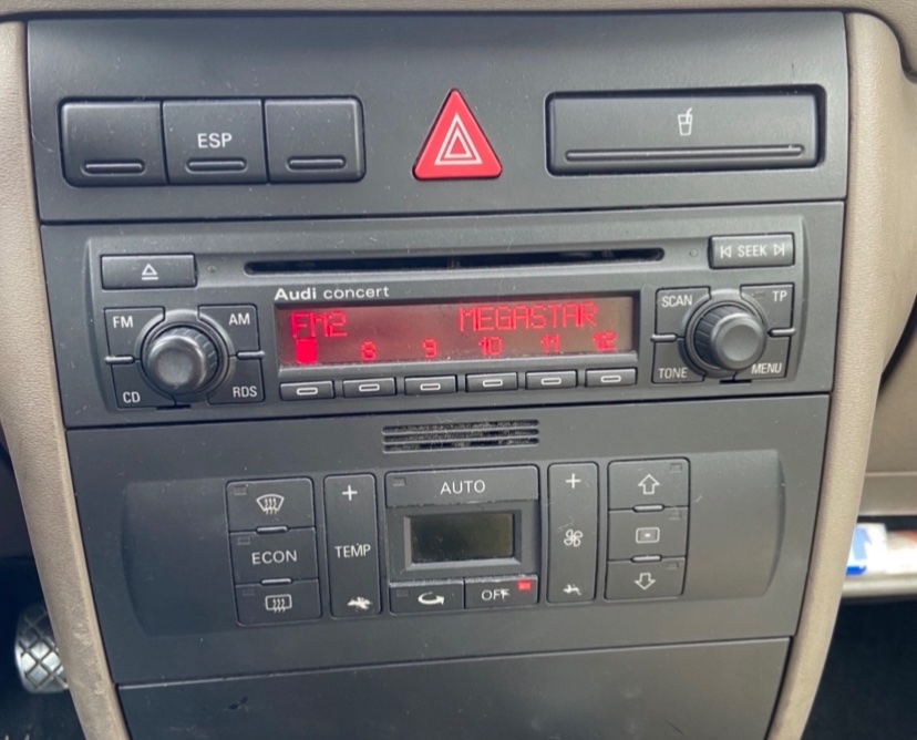

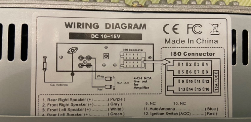

emalcant Publicado 11 de Abril del 2021 Denunciar Publicado 11 de Abril del 2021 Buenas noches a todos. Tengo este modelo de coche con la radio original, Audi Concert II con lector de CDs. Quería cambiarla por una más moderna que he encontrado en Amazon, comprando también el marco para 1 Din. Hasta mañana no podré instalarla y quería saber si necesitaré algún tipo de adaptador con los cables internos o si es del tipo plug & play. Adjunto fotos por si algún forero ha hecho este cambio y sabe cómo va. Muchas gracias a todos. Responder
emalcant Publicado 11 de Abril del 2021 Autor Denunciar Publicado 11 de Abril del 2021 Aquí adjunto foto de la radio original. Responder

atresochoele Publicado 12 de Abril del 2021 Denunciar Publicado 12 de Abril del 2021 (editado) Hace poco cambie la radio de mi pre (puedes echar un vistazo si quieres en el hilo . La radio que me compré venía con los conectores que traía el coche, creo que son los mismos que tiene tu diagrama, ya que no es de una marca "grande" (Pioneer, Kenwood,...) no creo que tenga los suyos propios. Cuando la conectes, asegúrate de que la radio no se pone de fábrica cada vez que quites el contacto, como me pasó a mi, porque tendrías que cambiar dos cables. Ya nos contarás Editado 12 de Abril del 2021 por atresochoele Responder
albaud22 Publicado 13 de Abril del 2021 Denunciar Publicado 13 de Abril del 2021 Yo todas las radio aftermarket que he comprado llevan un cable adaptador. Responder
chilot Publicado 13 de Abril del 2021 Denunciar Publicado 13 de Abril del 2021 En 11/4/2021 a las 23:38, emalcant dijo: Buenas noches a todos. Tengo este modelo de coche con la radio original, Audi Concert II con lector de CDs. Quería cambiarla por una más moderna que he encontrado en Amazon, comprando también el marco para 1 Din. Hasta mañana no podré instalarla y quería saber si necesitaré algún tipo de adaptador con los cables internos o si es del tipo plug & play. Adjunto fotos por si algún forero ha hecho este cambio y sabe cómo va. Muchas gracias a todos. Las radios de casa, suelen llevar conectores específicos, aunque en esta en concreto no lo sé, cuando la quites lo verás. Si son iso sin problema y si son específicos de Audi, pues siempre podrás comprar unos cables adaptadores de Audi a iso. Saludos Responder
jesus20329 Publicado 14 de Abril del 2021 Denunciar Publicado 14 de Abril del 2021 En 11/4/2021 a las 23:38, emalcant dijo: Buenas noches a todos. Tengo este modelo de coche con la radio original, Audi Concert II con lector de CDs. Quería cambiarla por una más moderna que he encontrado en Amazon, comprando también el marco para 1 Din. Hasta mañana no podré instalarla y quería saber si necesitaré algún tipo de adaptador con los cables internos o si es del tipo plug & play. Adjunto fotos por si algún forero ha hecho este cambio y sabe cómo va. Muchas gracias a todos. Las radios de Audi, al menos la Concert en mi A3, viene de origen con la salida de altavoces traseros con baja frecuencia ( sin amplificar para entendernos), eso quiere decir que desde la radio solo va directa hasta los propios altavoces la salida delantera. La trasera, entre la salida de la radio y los altavoces está por medio un amplificador, en mi caso dentro de la caja del subwofer, con la salida trasera de la radio (que va en otro conector, uno con muchos pins pequeños, donde va también el can bus, el CD, navegador etc), se alimenta dicho amplificador que da salida al subwofer y a los altavoces de las puertas traseras, y aquí está el inconveniente a lo hora de poner una radio normal, creo que hay cables adaptadores pero no se mucho de eso, yo siempre modifico directamente la instalación. Luego depende del año del coche llevará o no positivo bajo llave, los más modernos 2000 con can bus no llevan y tienen que buscar un punto de donde sacarlo si tu coche no tiene can bus Responder
emalcant Publicado 18 de Abril del 2021 Autor Denunciar Publicado 18 de Abril del 2021 Muchas gracias a todos por vuestras respuestas. Al ver que las conexiones no eran iguales, lo llevé a mi taller de confianza por si el chico podía instalármelo. Después de toda la tarde dándole vueltas me dijo que el aparato venía en mal estado y no recibía corriente. Al final me replantee dejar la radio original y ahí sigue. Me parece más bonita estéticamente y puedo usar el transmisor bluetooth para escuchar música... Responder
