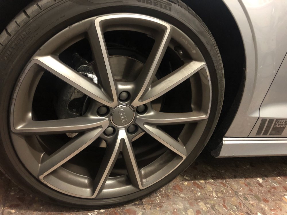

luisto Publicado 12 de Abril del 2021 Autor Denunciar Publicado 12 de Abril del 2021 Hola Torvic, Muchas gracias por los consejos. Llevo esta llanta: Responder
