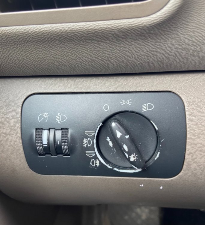

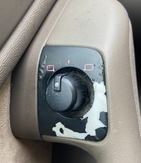

emalcant Publicado 12 de Abril del 2021 Denunciar Publicado 12 de Abril del 2021 Buenas noches, Como podéis ver en las imágenes tengo estas dos piezas muy gastadas. Funcionan bien pero por la superficie está desgastada la pintura, sabéis la referencia para poderla buscar en algún sitio? A alguien más que le haya pasado, cuál es la solución? Muchas gracias. Responder
albaud22 Publicado 13 de Abril del 2021 Denunciar Publicado 13 de Abril del 2021 Esto te va a pasar ahí, en los botones del clima y en los de la radio si es original. Tienes la opción de comprarlos nuevos, de segunda mano, restaurarlos (creo que hay algun anuncio en Madrid de gente que los restauraba) o bien puedes comprar unas pegatinas que venden en Ebay o Aliexpress que se pegan encima y luego parece "nuevo"... Responder
zackA3 Publicado 17 de Abril del 2021 Denunciar Publicado 17 de Abril del 2021 Creo que debieron de abaratar los costes de los primeros coches a los de después, los mios con 24 años y 350.000 km están impolutos, y tampoco es que se cuidaran algo. Responder
emalcant Publicado 18 de Abril del 2021 Autor Denunciar Publicado 18 de Abril del 2021 Al final he conseguido un mando de luces por 15€ en un desguace y la pieza del control de espejos en la página de Audi Tradition, os paso el enlace por si necesitáis piezas para vuestro A3 8L: https://shops.audi.com/en_GB/web/tradition/spare-parts/a-reihe-audi-50-a1-a2-a3/audi-a3-s3-1996-2003 Responder
