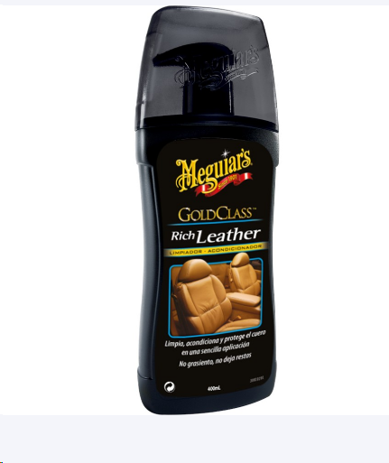

Pedrod100 Publicado 16 de Abril del 2021 Denunciar Publicado 16 de Abril del 2021 Muy buenas compañero. Yo utilizo este producto de Meguiar´s para limpiar/acondicionar. Incluso un arañazo que tengo por un roce, me lo disimuló bastante, eso si, no hace milagros, si tienes el volante sin roces, es perfecto, ademas ya sabes que de manosearlo y usarlo queda como un "brillo" que no es mas que roña que se va pegando... jejee. Lo deja igual que nuevo , con su color mate y totalmente limpio. En su dia, estuve buscando e informandome porque quería el mejor... y este fue por el que me decidí.... Yo lo limpio con este producto una vez cada 2-3 meses y perfecto. Responder

Pedrod100 Publicado 16 de Abril del 2021 Denunciar Publicado 16 de Abril del 2021 hace 1 hora, rgrgjg dijo: Tiene buena pinta. Básicamente eso es lo que buscaba. Quitarle el brillo y aspecto del paso del tiempo y dejarlo mate como cuando lo compré. Nunca le he echado nada... me daba cosa que no quede bien y me lo cargue por echarle potingues. Gracias compañero. de nada, socio. sigue las instrucciones de aplicación y ningun problema, dejalo secar un par de horas y listo. Responder
