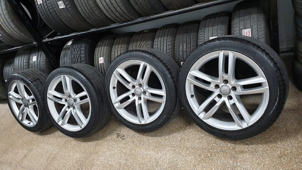

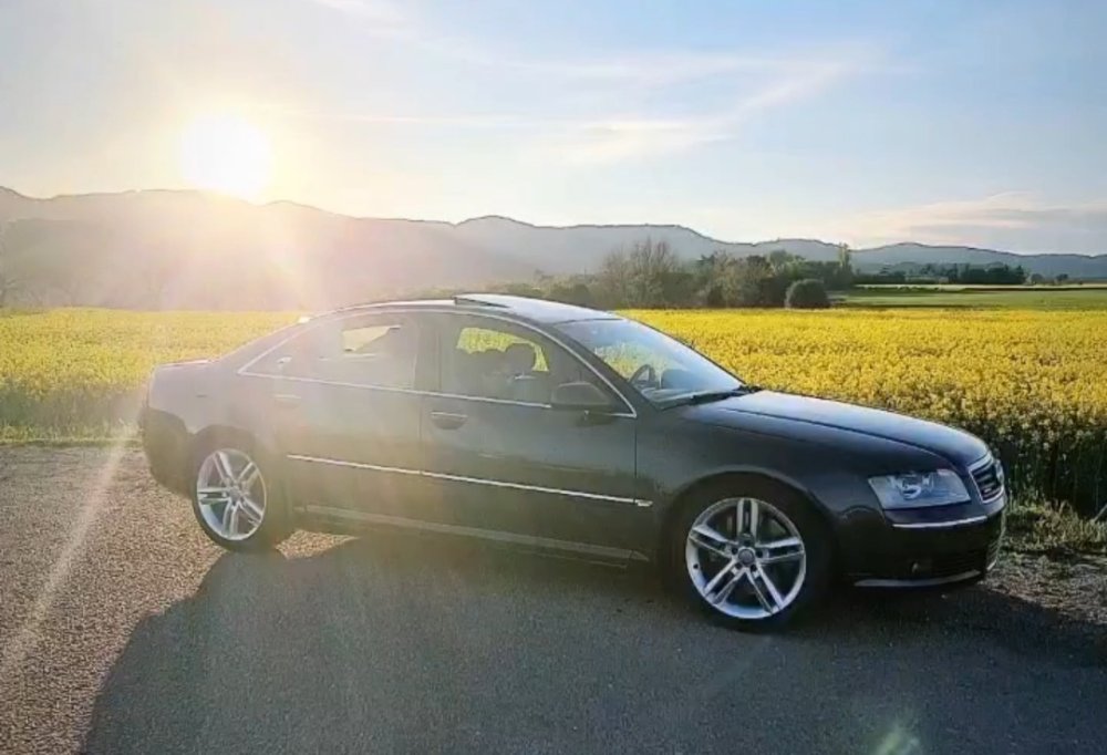

HugoA842 Publicado 28 de Abril del 2021 Autor Denunciar Publicado 28 de Abril del 2021 Llantas montadas!! Gracias por vuestra ayuda chicos. Os dejo una fotillo del resultado x aqui. Responder
OJambrina Publicado Domingo a las 23:02 Denunciar Publicado Domingo a las 23:02 Buenas a todos y disculpad el reflote Tengo un a8 con llantas 235/55/17, 8j et43 y me gustaría pasarlas a 18" En 28/4/2021 a las 20:44, HugoA842 dijo: Llantas montadas!! Gracias por vuestra ayuda chicos. Os dejo una fotillo del resultado x aqui. Y estoy buscando justamente unas de este estilo, esas llantas son de medidas como las que menciono? Si es así, no te rozan con nada en el interior verdad? Es que también quiero saber si se podrían poner cadenas de nieve porque tengo intención de empezar a subir a menudo y hay que estar preparado Y otra duda que tengo que no tiene mucho que ver con el hilo pero si alguien la sabe me saca de un apuro, las cadenas deberían ir delante, detrás o en ambos ejes? Gracias y un saludo Responder
