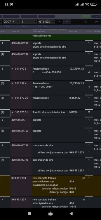

Buenas, alguien tiene por aquí apuntada el numero de pieza del compresor y Caja de válvulas?, imagino que será la misma en todos los D3...
El compresor no es el mismo. En los motores de gasolina de alta cilindrada y diesel usan el mismo compresor, y el resto, otra referencia de compresor.
La caja de válvulas si es la misma

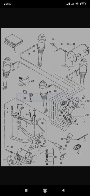

Si es que me estaba haciendo la picha un lio, quiero encontrar la referencia original de Ambos.. Muchas gracias por este esquema..

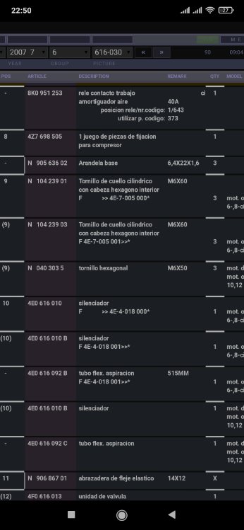

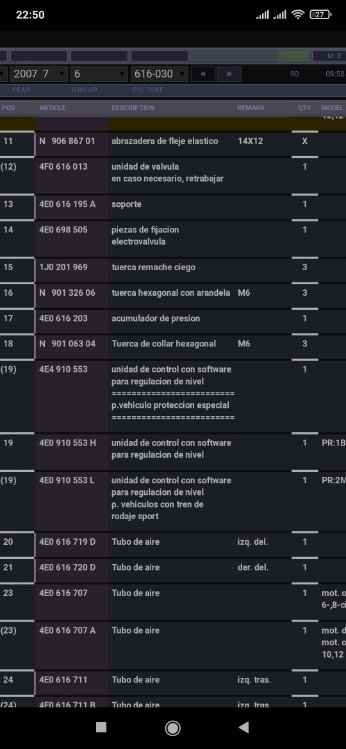

Entonces @Bomberillo, para el mio 3.0 tdi del 2005 233cv, Motor ASB el compresor sería 4E0616007B, el relé 8K0951253, y la Caja de Válvulas 4F0616013?...es así?

Elcompresor es la referencia acabada en C. El relé no lo tengo claro y la caja de válvulas es la misma para todos los modelos

Es el C... compresor 4E0616007C, el relé 8K0951253, y la Caja de Válvulas 4F0616013
