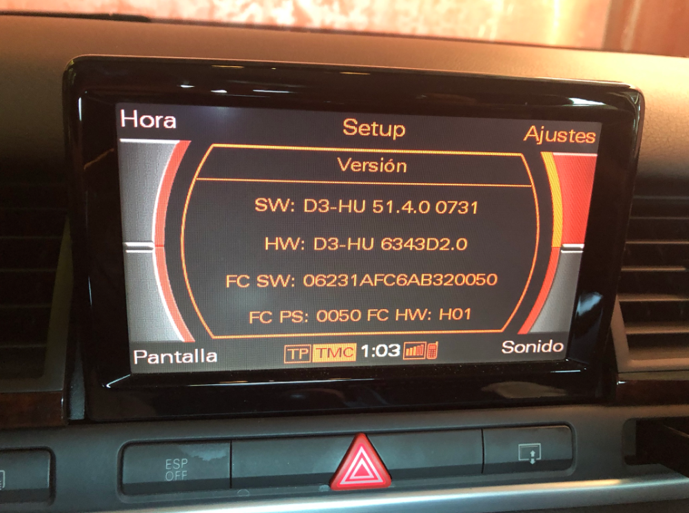

eb4enn Publicado 18 de Abril del 2021 Denunciar Publicado 18 de Abril del 2021 Buenos dias. no se si estare actualizado o no. tengo esta version del mmi No se si hay alguna posterior, y si merece la pena actualizar. Un saludo. Responder
PAUL-A8 Publicado 18 de Abril del 2021 Denunciar Publicado 18 de Abril del 2021 No se ve la versión, la última es la 5570 Responder
eb4enn Publicado 19 de Abril del 2021 Autor Denunciar Publicado 19 de Abril del 2021 a ver si ahora se ve mejor, o no esta en esa pantalla. Es posible que pueda tener la 51.4.0 o no es esa la referencia. Responder
PAUL-A8 Publicado 19 de Abril del 2021 Denunciar Publicado 19 de Abril del 2021 Exacto tienes la 5140 así que ya puedes actualizar a la 5570, y luego buscar los mapas... Responder
eb4enn Publicado 19 de Abril del 2021 Autor Denunciar Publicado 19 de Abril del 2021 Ok, una pregunta. Me parece haber leido en el foro que al actualizar a la 5570 se pierde la configuracion del sistema neumatico. es asi. que mejoras tiene la 5570 respecto a la 5140. para ver si me compensa actualizar. Responder
PAUL-A8 Publicado 19 de Abril del 2021 Denunciar Publicado 19 de Abril del 2021 No, no se pierde nada la tengo puesta y la config de la suspensión funciona. Buscas en el foro y verás lo que puede mejorar... Responder
