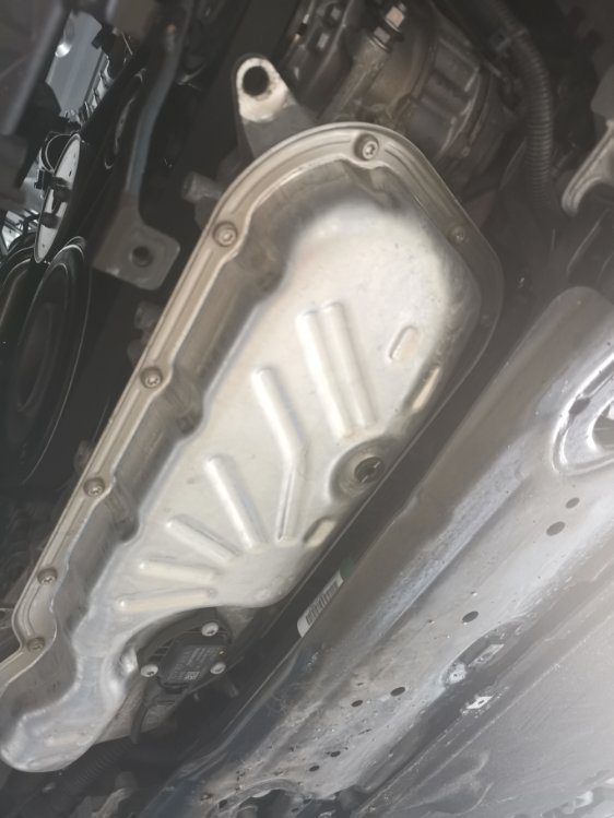

tritazepam Publicado 4 de Mayo del 2021 Autor Denunciar Publicado 4 de Mayo del 2021 En 21/4/2021 a las 10:02, valderaduey dijo: lo del tapon, mira que cambie el aceite a todos mis coches, nunca jamas tuve problemas para localizarlo, me debi obcecar porque no era normal no localizarlo, seguro que si vuelvo a lo mejor lo veo a la primera y es evidente perooo si no te importa mandame foto jejeje, que uno ya va cumpliendo años y eso pasa factura... Saludos Ahí tienes el tapón... Se ve bien , segun el del taller algunos llevan una grapa plástica en un lateral. El mío lleva tornillo En 21/4/2021 a las 10:02, valderaduey dijo: Responder
valderaduey Publicado 4 de Mayo del 2021 Denunciar Publicado 4 de Mayo del 2021 Anda lio... ok gracias, no es un tornillo al uso jejeje cachis en la mar, pues tengo que volver a subir el coche y localizarlo, ahora ya tengo referencia. MUCHAS GRACIAS Responder
