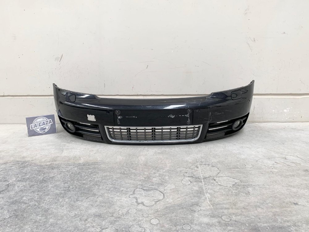

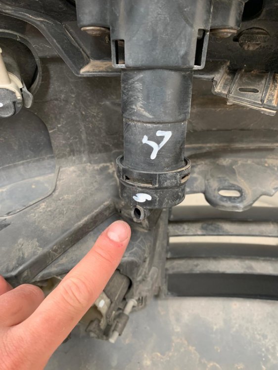

marquitus58 Publicado 22 de Abril del 2021 Denunciar Publicado 22 de Abril del 2021 (editado) Hola a todos, como ya sabéis me acabo de comprar un audi a4 1.8 T con el acabado sline. Como me hacia mucha ilusión tener un s4, la solución barata es poco a poco ir transformando el coche a la estética s4. no creo que haga motor. El primer cambio sera poner el frontal del s4. El mio no lleva ni lavafaros ni parktronic pero el frontal del s4 sí, asi que el brico sera un poco mas divertido aun Os adjunto fotos del frontal que he comprado. Una vez explicado el proyecto y el punto en el que estoy, aquí vienen las dudas: - Necesito comprar la tapa que hay en el frontal para esconder el gancho de remolque. Como veis en la foto no está y en la audi si no les doy la referencia no me la quieren buscar. Alguien me puede decir a referencia exacta de esta tapita - Necesito comprar una tapa redonda del lavafaros del lado del conductor porqué el soporte del manguito se ha roto. He visto por internet que venden todo el interior del lavafaros por 14€ pero he pensado que a lo mejor en la audi venden esta tapa sola por separado y me sale más económico y todo original. Así pues, alguien tiene la referencia de esta tapa? Os adjunto también fotos para entender mejor de lo que hablo. En fin, cuando tenga esto resuelto me gustaría instalar los manguitos de los lavafaros a la bomba de agua. Y también me gustaría conectar el parktronic a la centralita parktronic. Pero eso ya sera cuando haya resuelto estos puntos iniciales Os iré informando. Gracias, M. Editado 23 de Abril del 2021 por Carlisu84 venta no autorizada Responder
Carlisu84 Publicado 23 de Abril del 2021 Denunciar Publicado 23 de Abril del 2021 hola @marquitus58, queremos ver como va quedando ese coche!! hace 13 horas, marquitus58 dijo: - Necesito comprar la tapa que hay en el frontal para esconder el gancho de remolque. Como veis en la foto no está y en la audi si no les doy la referencia no me la quieren buscar. Alguien me puede decir a referencia exacta de esta tapita en el conce creo que ronda los 16e en aliexpress no llega a 1e hace 13 horas, marquitus58 dijo: - Necesito comprar una tapa redonda del lavafaros del lado del conductor porqué el soporte del manguito se ha roto. He visto por internet que venden todo el interior del lavafaros por 14€ pero he pensado que a lo mejor en la audi venden esta tapa sola por separado y me sale más económico y todo original. Así pues, alguien tiene la referencia de esta tapa? Os adjunto también fotos para entender mejor de lo que hablo. no se a que tapa te refieres, si es la parte inferior con el teton para el tubo de agua no existe en despiece. hace 13 horas, marquitus58 dijo: En fin, cuando tenga esto resuelto me gustaría instalar los manguitos de los lavafaros a la bomba de agua. si tienes deposito lavafaros no tendras problema sino puedes ponerle una bomba adicional y pinearla junto a la del parabrisas. un saludo!! Responder
marquitus58 Publicado 23 de Abril del 2021 Autor Denunciar Publicado 23 de Abril del 2021 Hola, gracias por todas las respuestas. De todos modos, necesito ayuda con las referencias porqué la audi no me vende las piezas si no le digo el codigo del producto. Así pues, necesito: - Codigo de la tapa que tapa el gancho de remolque de un parachoques de audi s4 b6 con parktronic y lavafaros. - Codigo del lavafaros del lado del conductor de un parachoques de audi s4 b6 con parktronic y lavafaros. A ver si alguien me puede pasar los codigos y consigo comprar las piezas. Gracias de nuevo, M. Pd: cuando lo tenga voy colgando fotos Responder
marquitus58 Publicado 26 de Abril del 2021 Autor Denunciar Publicado 26 de Abril del 2021 Hola a todos, trasteando por el ETKA he visto que la referencia de la tapa del gancho del paragolpes delantero del S4 B6 es: 8E0 807 241 B GRU Espero que le sirva a alguien. Ahora la duda es, he encontrado la referencia del lavafaros pero dudo si es el izquierdo o el derecho el que necesito. El que necesito en realidad es el del lado del conductor. ¿Eso es derecho o izquierdo? Gracias, M. Responder
Carlisu84 Publicado 28 de Abril del 2021 Denunciar Publicado 28 de Abril del 2021 En 26/4/2021 a las 19:33, marquitus58 dijo: Ahora la duda es, he encontrado la referencia del lavafaros pero dudo si es el izquierdo o el derecho el que necesito. El que necesito en realidad es el del lado del conductor. ¿Eso es derecho o izquierdo? todas las piezas del coche se identifican desde el puesto del conductor. Por lo que tu necesitas la izq. Responder
