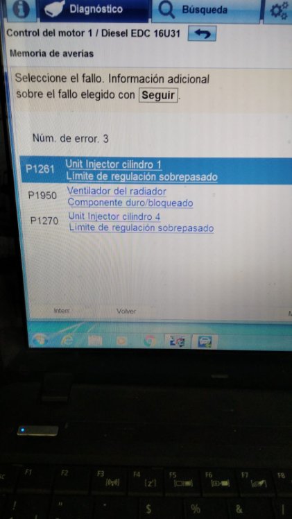

Migueldlrc Publicado 22 de Abril del 2021 Autor Denunciar Publicado 22 de Abril del 2021 Ah, se me olvidaba, en el taller metieron la máquina y les salio este fallo, se le borro y no ha vuelto a aparecer Responder
Carlisu84 Publicado 25 de Abril del 2021 Denunciar Publicado 25 de Abril del 2021 Eso son los inyectores? Has pasado la campaña de sustitución de los mismos? Responder
Migueldlrc Publicado 25 de Abril del 2021 Autor Denunciar Publicado 25 de Abril del 2021 Sí, se pasaron la campaña en su momento, borre los fallos y ayer volví a meter el vag com y me salía el mismo fallo en el 1 inyector Responder
