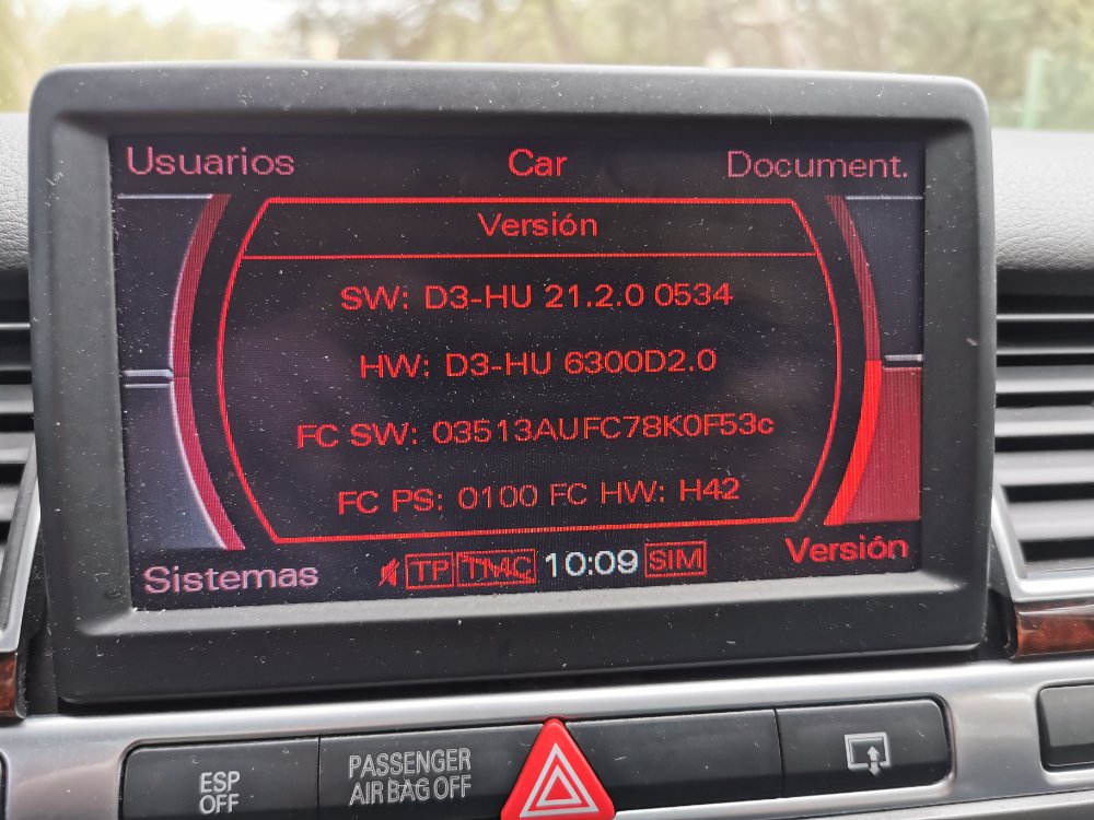

Pablete_ibz Publicado 23 de Abril del 2021 Denunciar Publicado 23 de Abril del 2021 Buenas, estoy leyendo vuestros posts de actualizaciónes MMI que teneis y los que hay por el foro, me estoy haciendo la picha un lío, por que veo que es complicado y algunos les dá problemas después... Me podeis explicar que beneficios trae?, donde comprais los Cd's?, por que se actualiza con Cd's, no?.. Os pongo una foto de lo que me pone a mí, igual no se ha hecho nunca. Responder
PAUL-A8 Publicado 23 de Abril del 2021 Denunciar Publicado 23 de Abril del 2021 (editado) Bufffff vas muy atrasado tienes la 2120 y la última es la 5570, pues como mínimo se actualiza a 3G los mapas del GPS, y seguramente muchas cosas más, nada más comprarlo ya lo hice, y NO he tenido ningún problema. Una vez actualizado ya puedes buscar la puesta al día de los mapas. Hay muchos post que hablan de la actualización al 5570 del MMI por ejemplo Editado 23 de Abril del 2021 por PAUL-A8 Responder

Pablete_ibz Publicado 14 de Septiembre del 2021 Autor Denunciar Publicado 14 de Septiembre del 2021 Bueno compis, quiero liarme con esto de una vez, segun he leído al ser tan antigua la versión de mi MMI he de actualizar primero a la version 5170 y después a la 5570, estoy mirando de encontrar los 3 cds de cada una, es muy complicado actualizarla?..podré conectar mi tlf al bluetooth y poder hablar por el?, podré escuchar musica de mi tlf en la rafio? actualmente no hay manera de conectarlo, me desvía al tlf del reposabrazos... Que follón.. Me encantaría instalar un sistema donde pudiera ver también la tele en la pantalla, tengo un boton que pone TV pero no hace nada Responder
Tiburon3 Publicado 15 de Septiembre del 2021 Denunciar Publicado 15 de Septiembre del 2021 hace 10 horas, Pablete_ibz dijo: Bueno compis, quiero liarme con esto de una vez, segun he leído al ser tan antigua la versión de mi MMI he de actualizar primero a la version 5170 y después a la 5570, estoy mirando de encontrar los 3 cds de cada una, es muy complicado actualizarla?..podré conectar mi tlf al bluetooth y poder hablar por el?, podré escuchar musica de mi tlf en la rafio? actualmente no hay manera de conectarlo, me desvía al tlf del reposabrazos... Que follón.. Me encantaría instalar un sistema donde pudiera ver también la tele en la pantalla, tengo un boton que pone TV pero no hace nada Ya te contaré luego en detalle, pero lo del bluetooth no es tan bonito como lo pintas, ni lo de la tele tampoco es tan fácil, sobre todo por el lio de antenas que lleva en el cristal trasero. Si en el teléfono del reposabrazos llevas insertada una SIM, el Bluetooth no funciona. Has comprobado esto? Saludos Responder
PAUL-A8 Publicado 15 de Septiembre del 2021 Denunciar Publicado 15 de Septiembre del 2021 Por lo de actualizar, no te preocupes primero pones el CD 1, luego el 2, luego el 3, y cuando acabes vuelves a poner el 2, este sirve para poner al dia el Bluetooth del teléfono, a mi no funciono porque no tenia el teléfono, le puse otra cosa para poder tener el Bluetooth, y usar el Móvil. Responder
Pablete_ibz Publicado 15 de Septiembre del 2021 Autor Denunciar Publicado 15 de Septiembre del 2021 (editado) hace 7 horas, Tiburon3 dijo: Ya te contaré luego en detalle, pero lo del bluetooth no es tan bonito como lo pintas, ni lo de la tele tampoco es tan fácil, sobre todo por el lio de antenas que lleva en el cristal trasero. Si en el teléfono del reposabrazos llevas insertada una SIM, el Bluetooth no funciona. Has comprobado esto? Saludos Hola @Tiburon3, acabo de mirarlo y no lleva sim, el caso es que a veces pongo el bluetooth y se enlaza a mi movil o eso parece, pero de hí ya no consigo hacer nada de nada con el movil, estoy mirando de buscar los 3 cd.. Que hago busco primero la 517 como nombran por otros foros?...gracias compañero. Lo de la tele, va en la misma tecla de CD/TV, pero no consigo poner la TV aunque no salga sintonizado ningún canal, aprieto y siempre sale CD. Editado 15 de Septiembre del 2021 por Pablete_ibz Responder

Pablete_ibz Publicado 17 de Septiembre del 2021 Autor Denunciar Publicado 17 de Septiembre del 2021 (editado) Si pero los cd los quiero originales, solo quiero saber la versión exacta intermedia que tengo que poner antes de poder poner la 5570... Editado 17 de Septiembre del 2021 por Pablete_ibz Responder
PAUL-A8 Publicado 17 de Septiembre del 2021 Denunciar Publicado 17 de Septiembre del 2021 hace 55 minutos, Pablete_ibz dijo: Si pero los cd los quiero originales, solo quiero saber la versión exacta intermedia que tengo que poner antes de poder poner la 5570... Ninguna, directo la ultima, como hice, y otros cuantos... Responder
Pablete_ibz Publicado 17 de Septiembre del 2021 Autor Denunciar Publicado 17 de Septiembre del 2021 Tu tenias la 2120 tan vieja? Responder
