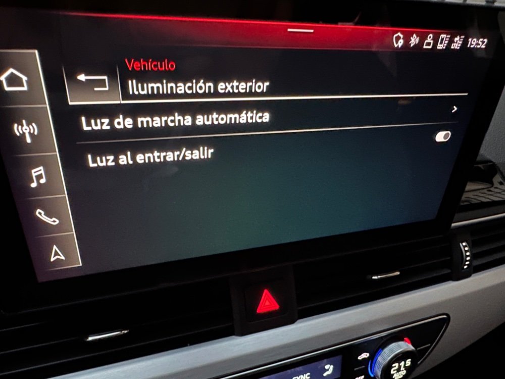

Cpers Publicado 27 de Marzo del 2024 Denunciar Publicado 27 de Marzo del 2024 Buenos dias, el mio es el modelo de 2022, tengo matrix con laser, y me hace juego de luces tanto delanteras como traseras al abrir y cerrar, lo que si que para que lo haga, tiene que tener el living/comming home activado en el mmi.. un saludo Responder
Cpers Publicado 27 de Marzo del 2024 Denunciar Publicado 27 de Marzo del 2024 (editado) Si no esta activado lo de luz al entrar/salir no me hace ninguna animación, a ver si pueden ir por ahi los tiros, los que lo habéis activado con el obd, yo en mi anterior a3 8y lo active con el obd y me hacia la animación sin pega. un saludo Editado 27 de Marzo del 2024 por Cpers Responder
Morilla81 Publicado 31 de Marzo del 2024 Denunciar Publicado 31 de Marzo del 2024 Yo lo tengo activo y no lo hace... no se si será por lo de usuario principal o que no lo lleva. Responder
Cpers Publicado 1 de Abril del 2024 Denunciar Publicado 1 de Abril del 2024 (editado) hace 17 horas, Morilla81 dijo: Yo lo tengo activo y no lo hace... no se si será por lo de usuario principal o que no lo lleva. Era por descartar que fuese eso, como comentaba, en el mio si no esta activado no hace ninguna secuencia con las luces. Un saludo Editado 1 de Abril del 2024 por Cpers Responder
Morilla81 Publicado 4 de Abril del 2024 Denunciar Publicado 4 de Abril del 2024 En 1/4/2024 a las 18:20, Cpers dijo: Era por descartar que fuese eso, como comentaba, en el mio si no esta activado no hace ninguna secuencia con las luces. Un saludo Ya soy usuario principal y no lo hace... a ver si conseguimos programarlo.. Responder

GabrielA5 Publicado 2 de Diciembre del 2024 Denunciar Publicado 2 de Diciembre del 2024 Buenas, yo en mi otro coche, un A3 8Y del 2022 he podido hace bastante tiempo conseguirlo, pero no sé si en el B9.5 será igual. Yo os dejo lo que hice (no me responsabilizo de nada). Saludos Unidad 09 Central Electrics --> Intelligente Heckleuchte- Verbau --> SBBR_variant Valor antiguo --> 1 Valor nuevo --> 5 Responder
