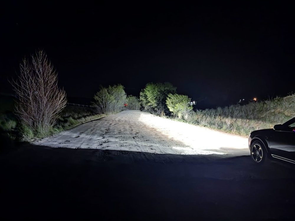

Couper Publicado 1 de Febrero del 2023 Denunciar Compartir Publicado 1 de Febrero del 2023 En 31/1/2023 a las 16:50, Oselito dijo: No se calienta mucho con las de led? Quiero cambiarle yo también los focos y ya ponerle led se verá mejor Gracias por las fotos Pues lo de calentarse no tengo ni idea de si se calienta más, o menos que las xenon . De luz desde luego que si . Las que tengo puestas son de 6000k y de lunes no recuerdo ,pero nada del otro mundo . Si que hay una gran diferencia en la calidad de la luz . Se ve más viva , más brillante , realmente no sé cómo describirla . Pero satisfactoria a la vista . A ver si me acuerdo hacer una foto de noche y la subiré . Responder Enlace al comentario Compartir en otros sitios web More sharing options...

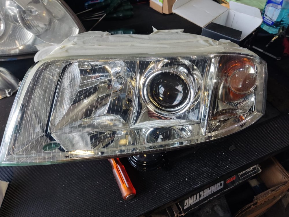

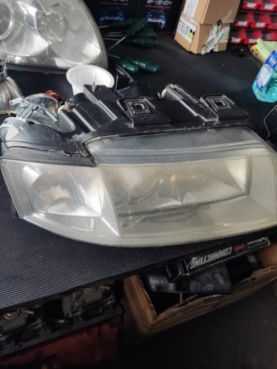

Oselito Publicado 5 de Febrero del 2023 Denunciar Compartir Publicado 5 de Febrero del 2023 En 1/2/2023 a las 23:08, Couper dijo: Pues lo de calentarse no tengo ni idea de si se calienta más, o menos que las xenon . De luz desde luego que si . Las que tengo puestas son de 6000k y de lunes no recuerdo ,pero nada del otro mundo . Si que hay una gran diferencia en la calidad de la luz . Se ve más viva , más brillante , realmente no sé cómo describirla . Pero satisfactoria a la vista . A ver si me acuerdo hacer una foto de noche y la subiré . Ok, pues nada me pillars unas led y cuando lo lleve a que le cambien los focos que me las monte. El sitio que lo llevaré creo que esta por Navalcarnero me paso fotos los deja nuevos y si se nota la luz, solo me quedaba la duda de si le ponía los xenón si daría la suficiente luz como me gustaría, y después de gastarme una pasta en arreglar los que luego no de la luz que pensaba, ya con las led si se lo hago Gracias por la ayuda Responder Enlace al comentario Compartir en otros sitios web More sharing options...
Oselito Publicado 5 de Febrero del 2023 Denunciar Compartir Publicado 5 de Febrero del 2023 Responder Enlace al comentario Compartir en otros sitios web More sharing options...
Oselito Publicado 5 de Febrero del 2023 Denunciar Compartir Publicado 5 de Febrero del 2023 Estas son las fotos de un faro gastado y como lo deja, los míos no están tan mal pero si ya me los deja así genial y más luz ya la o**** Responder Enlace al comentario Compartir en otros sitios web More sharing options...
