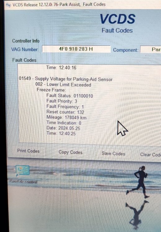

Sengui1 Publicado 20 de Junio del 2024 Denunciar Publicado 20 de Junio del 2024 Bueno días, refloto el tema para haber si alguno sabe lo que puede ser.... El fallo es el de siempre, pitido largo y luz intermitente, vale, meto vag-Com y el error es el de la foto... Bien, después he mirado y ningún sensor me hace nada de nada, ni delante ni detrás, he mirado con el vag-com en el módulo de los sensores y no les llega corriente, me da 0.4v y debería dar 12.v. Bien, seguimos, miro fusibles y están todos bien, desmonto parachoques delantero y trasero y todo bien.......podría ser centralita? No quiero comprarla y que no sea eso tampoco... Alguna idea de por dónde pueden ir los tiros, algún fusible escondido por hay? Gracias de antemano... Responder
Serjio Publicado 20 de Junio del 2024 Denunciar Publicado 20 de Junio del 2024 hace 2 horas, Sengui1 dijo: Bueno días, refloto el tema para haber si alguno sabe lo que puede ser.... El fallo es el de siempre, pitido largo y luz intermitente, vale, meto vag-Com y el error es el de la foto... Bien, después he mirado y ningún sensor me hace nada de nada, ni delante ni detrás, he mirado con el vag-com en el módulo de los sensores y no les llega corriente, me da 0.4v y debería dar 12.v. Bien, seguimos, miro fusibles y están todos bien, desmonto parachoques delantero y trasero y todo bien.......podría ser centralita? No quiero comprarla y que no sea eso tampoco... Alguna idea de por dónde pueden ir los tiros, algún fusible escondido por hay? Gracias de antemano... Esto es lo que dicen del fallo 01549 - Voltaje de alimentación para el sensor de ayuda de estacionamiento: corto a tierra Posibles síntomas Luz indicadora de mal funcionamiento (MIL) EN La ayuda de estacionamiento no funciona Posibles causas Fusible(s) defectuoso(s) Cableado y/o conector(es) desde/hasta Sensor(es) de ayuda de estacionamiento defectuoso(s) Sensor(es) de ayuda de estacionamiento defectuoso(s) Posibles soluciones Compruebe el(los) fusible(s) Compruebe el cableado y/o el(los) conector(es) desde/hasta el(los) sensor(es) de ayuda de estacionamiento Comprobar/reemplazar Sensor(es) de Ayuda de Estacionamiento Compruebe los bloques de valor de medición (MVB) para el voltaje de alimentación Notas especiales Un sensor defectuoso puede causar este DTC y dejar caer la lectura MVB de la fuente de alimentación de voltaje del sensor. Se recomienda desenchufar el mazo de cables delantero o trasero para eliminar 4 sensores a la vez durante el diagnóstico. Asegúrese de agar y volver a encender el encendido antes de evaluar los MVB. Después de que se determine que la parte delantera o trasera del vehículo es problemática, se recomienda desconectar a los senors uno a la vez para ver cuál bloquea la lectura MVB de la fuente de alimentación de voltaje del sensor. Comprueba los cables básicamente. si el fallo fuera de sensor te lo suele marcar. Responder
Sengui1 Publicado 20 de Junio del 2024 Denunciar Publicado 20 de Junio del 2024 hace 45 minutos, Serjio dijo: Esto es lo que dicen del fallo 01549 - Voltaje de alimentación para el sensor de ayuda de estacionamiento: corto a tierra Posibles síntomas Luz indicadora de mal funcionamiento (MIL) EN La ayuda de estacionamiento no funciona Posibles causas Fusible(s) defectuoso(s) Cableado y/o conector(es) desde/hasta Sensor(es) de ayuda de estacionamiento defectuoso(s) Sensor(es) de ayuda de estacionamiento defectuoso(s) Posibles soluciones Compruebe el(los) fusible(s) Compruebe el cableado y/o el(los) conector(es) desde/hasta el(los) sensor(es) de ayuda de estacionamiento Comprobar/reemplazar Sensor(es) de Ayuda de Estacionamiento Compruebe los bloques de valor de medición (MVB) para el voltaje de alimentación Notas especiales Un sensor defectuoso puede causar este DTC y dejar caer la lectura MVB de la fuente de alimentación de voltaje del sensor. Se recomienda desenchufar el mazo de cables delantero o trasero para eliminar 4 sensores a la vez durante el diagnóstico. Asegúrese de agar y volver a encender el encendido antes de evaluar los MVB. Después de que se determine que la parte delantera o trasera del vehículo es problemática, se recomienda desconectar a los senors uno a la vez para ver cuál bloquea la lectura MVB de la fuente de alimentación de voltaje del sensor. Comprueba los cables básicamente. si el fallo fuera de sensor te lo suele marcar. Gracias, eso ya lo he hecho, desconectar los traseros y probar, nada seguía igual, desconectar los delanteros y probar, y nada, igual,, Lo que más me intriga es que no les llegue corriente, (según el vag-Com), además fue de repente, metí marcha atrás, hizo todo bien, adelante, todo ok, luego ya otra vez atrás y hay se jodió todo... He revisado los fusibles de la parte delantera y de la trasera, no hay ninguno mas verdad? Responder

Sengui1 Publicado 25 de Junio del 2024 Denunciar Publicado 25 de Junio del 2024 En 22/6/2024 a las 14:24, ximo@6 dijo: en la puerta He mirado los de la puerta derecha, los de atrás y los de la puerta derecha, y están todos bien Hay un forero que le pasó lo mismo que a mí y el mismo fallo, pero no puso que fue la solución, le he puesto un privado haber si me contesta.... Gracias. Responder
