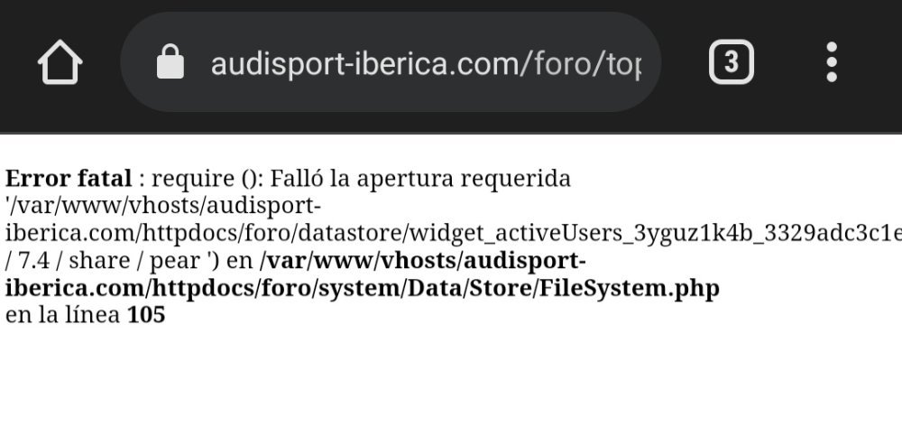

Pumukielgrande Publicado 2 de Diciembre del 2021 Denunciar Publicado 2 de Diciembre del 2021 Pues después de 110k kms, seguro que mal no le hacía volver a cambiar el ATF, y lo del fuelle que es poca cosa yo también lo pondría nuevo y cambiaría la grasa Por cierto, la hoja 3 de este hilo no deja verla Responder

Pumukielgrande Publicado 6 de Diciembre del 2021 Denunciar Publicado 6 de Diciembre del 2021 hace 2 horas, Serjio dijo: Como que no te deja verla? Esto es lo que me aparece Responder
Serjio Publicado 7 de Diciembre del 2021 Denunciar Publicado 7 de Diciembre del 2021 hace 22 horas, Pumukielgrande dijo: Esto es lo que me aparece Que cosa más rara… desde aquí no te deja ir a la página anterior? Responder
Pumukielgrande Publicado 7 de Diciembre del 2021 Denunciar Publicado 7 de Diciembre del 2021 No me deja, si desde esta cuarta hoja le doy a anterior, o si desde la página principal del C6 a la hoja 3 de este hilo, me aparece lo mismo Responder
