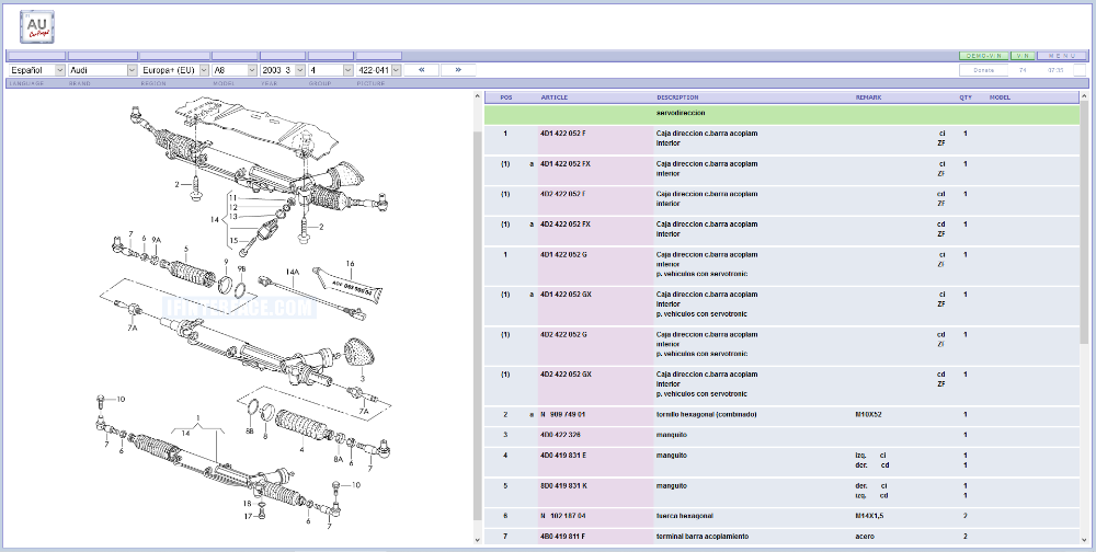

A ver si esto te puede ayudar algo. SUERTE.
imagen.png.e848ad71114f9fe4a81401f8b1254a15.pngIFI :: Free services (ifinterface.com)
Y en este enlace vas a ver como realizar diferentes operaciones a la dirección, sobre todo en 'CAPITULO COMPROBAR ESTANQUEIDAD', puede que le tengas que poner los datos correctos de tu coche:
https://es.kolhosniki.ru/elsaonline&ver=150516&elsalang=es-ES&dir=rl&marke=A&modelljahr_numerisch=2003&mkb=BFM&gkb=GCF&karosserie=4E2&ids=10026278&og_id=939&bg_id=23379&rg_id=48&hkap_id=10026278&file=A.es-ES.A03.5105.59.wi__49957894.xml_xsl--3

Mil gracias por el aporte javi, indagare un poco a ver quetal
