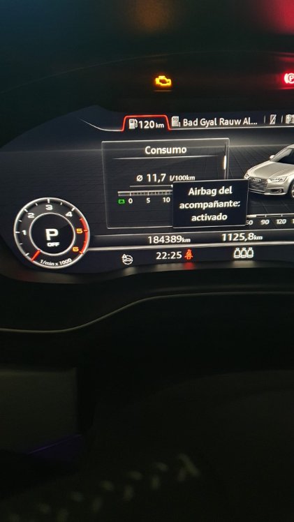

alfonsomanu Publicado 28 de Abril del 2021 Denunciar Publicado 28 de Abril del 2021 Buenas compañeros, me aparece este icono al arrancar el coche y no se a que se debe, ya que no sale en las averías. Tampoco sé a ciencia cierta si me salía antes, pero creo que no. Es el que aparece a las izquierda de la hora, ( un coche con el triangulo encima) Responder

Shadax Publicado 28 de Abril del 2021 Denunciar Publicado 28 de Abril del 2021 (editado) Eso es del Audi Presense, que detecta que la visión del entorno está limitada por algún motivo ( ya sea la cámara o los radares ). *EDIT* Prueba a limpiar el parabrisas, por la zona de la cámara y los radares a ver si sigue igual. Editado 28 de Abril del 2021 por Shadax Responder

amrt Publicado 28 de Abril del 2021 Denunciar Publicado 28 de Abril del 2021 Hola, Cuando arranco el coche también me aparece el icono pero a los pocos segundos se quita. Por los videos que he visto creo que es el comportamiento normal. Saludos Responder
Vizma Publicado 28 de Abril del 2021 Denunciar Publicado 28 de Abril del 2021 Siempre que arrancas el coche se queda encendido unos segundos. Es normal. Responder
Shadax Publicado 28 de Abril del 2021 Denunciar Publicado 28 de Abril del 2021 Sí, lo normal es que a los pocos segundos se vaya. Había entendido que se te quedaba encendido. Responder
alagar27 Publicado 28 de Abril del 2021 Denunciar Publicado 28 de Abril del 2021 Eso es normal, a mi tambien me sale como el icono naranja ese que tienes arriba pero despues de arrancar a los segundos desaparece. Responder

Purrusquillo Publicado 30 de Abril del 2021 Denunciar Publicado 30 de Abril del 2021 El del Presense sale en el centro tb, ese en la izquierda no se si es lo mismo pero creo que si, a mi me pasó durante algunas semanas y fui al taller, lo conectaron y simplemente con reiniciar las centralitas se fueron, tenia errores en 3 de 29 centralitas. Por cierto en mi taller de confianza tardó 3 minutos y me lo hizo gratis, en los concesionarios audi de mi zona ( Pontevedra, Vigo y O Porriño) me querian soplar 3 horas de taller por chequear, a parte el arreglar lo que estuviese mal, en Vigo y Pontevedra 87,5€ + IVA la hora...menudos sinverguenzas estan hechos en esta marca. Responder
