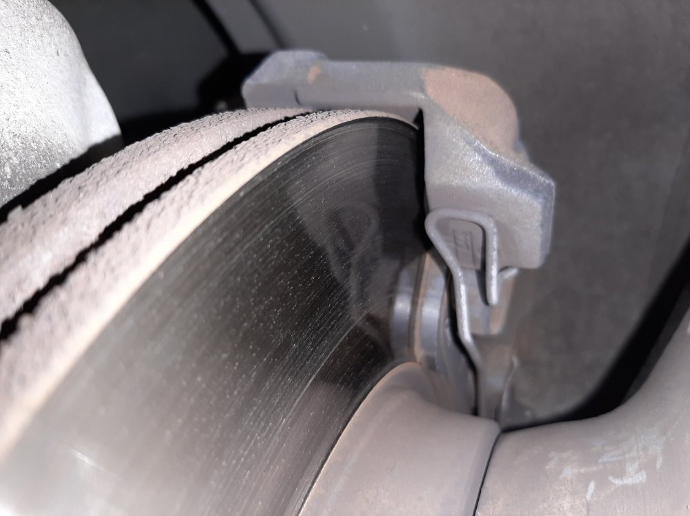

Hola, recientemente he empezado a escuchar de manera intermitente un ruido al frenar, sonaba a desgaste de pastillas de freno y hoy lo he corroborado:
Están al límite y me parece raro que no me haya saltado el aviso en el cuadro de desgaste de las pastillas, ¿es que este coche no tiene?
Ya que estoy para cambiarlas, ¿cuáles me recomendáis que ponga?
Muchas gracias.

las traseras no, si tiene freno electronico, las delanteras lo llevan.
hay infinidad de pastillas de freno, eso si de marca reconocida, depende de tus gustos y forma de conducir, yo llevo brembo y frenan muy bien, pero tienes TRW, ATE, Bosch, etc. etc.

Hola, al final monté unas brembo y la verdad no noto diferencia con las que tenía montadas antes que eran ATE, van bien. El tema del aviso fue que tenía algo más desgastadas las del lado derecho y es en el izquierdo donde llevan el aviso, estaba a punto de saltar cuando las cambié.
