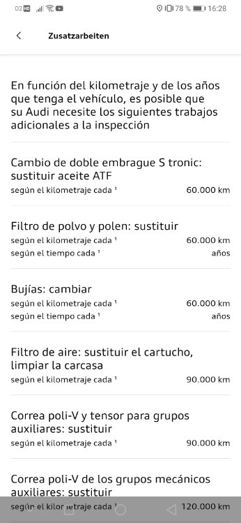

carlosA5 Publicado 29 de Abril del 2021 Denunciar Publicado 29 de Abril del 2021 hace 5 minutos, Daviid90 dijo: Es que si no me cambian el aceite de la caja no sale a cuenta en absoluto. Porque ya ves tu pagar 425 por cambiar aceite, filtro aceite y aire es de risa jajaja He mirado en la app de myaudi y en el plan de mantenimiento el aceite de la caja de cambios sólo es por kilómetros no por tiempo también como otras operaciones. Responder

carlosA5 Publicado 30 de Abril del 2021 Denunciar Publicado 30 de Abril del 2021 Yo td dije lo que me pone a mi en la app. También lo puedes consultar en el libro de mantenimiento del coche. Responder
Daviid90 Publicado 30 de Abril del 2021 Autor Denunciar Publicado 30 de Abril del 2021 Viendo eso es evidente que es solo por km Responder
