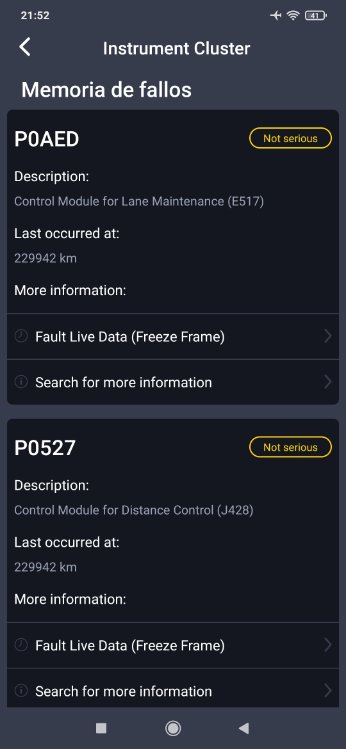

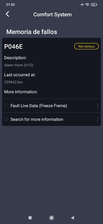

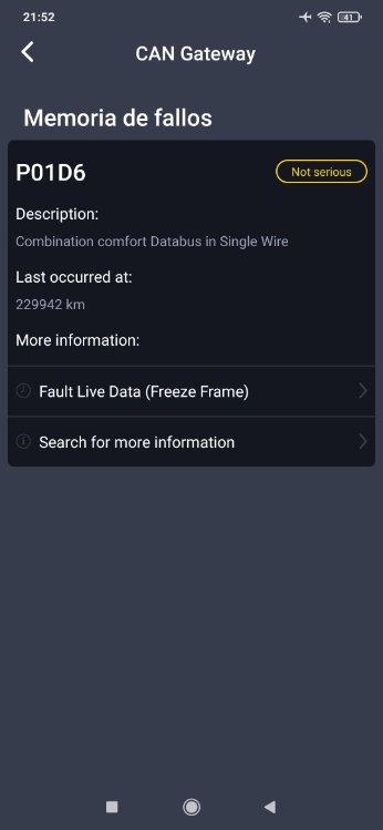

Alberyo76 Publicado 30 de Abril del 2021 Autor Denunciar Publicado 30 de Abril del 2021 Estos son los fallos que me da , desde el primer día , los borro y salen de nuevo al instante , no sé si podrá ser alguno de ellos , no se descifrarlos o mejor dicho asociarlos a mi problema . Responder

Farn68 Publicado 1 de Mayo del 2021 Denunciar Publicado 1 de Mayo del 2021 @Alberyo76 Uno de los fallos tuvo lugar a los 170390 kms. Procesador de unidad eléctrica, aunque dice que el fallo no era grave. Los otros fallos tienen lugar a los 229942 kms. y parece que implican a varios componentes que intervienen en el asistente del cambio de carril y en el control de distancia. Puede que alguno de los radares, o el avisador acústico estén dañados y de alguna forma desencadenen un malfuncionamiento de las luces. Al haber varias unidades de control por medio, no descartaría ninguna posibilidad... ¿ Sufriste algún golpe o intervención eléctrica en esos kilómetros que aparecen en los errores? Responder

Farn68 Publicado 2 de Mayo del 2021 Denunciar Publicado 2 de Mayo del 2021 Efectivamente, @Alberyo76los fallos parecen tener relación entre sí. Todos excepto el primero aparecen a los mismos kilómetros, eso hace pensar que se han producido en el mismo momento o por un solo motivo. Otra cosa es hacer de adivino y aventurarse a decir cuál es el origen de esa avería, más todavía sin hacer una diagnosis algo más fiable que con el Carly. Mi consejo es que si no hay nadie cerca que pueda echarte "un cable" (nunca mejor dicho), te pases por un taller de confianza y te hagan una conexión de diagnosis para empezar a buscar el origen del problema. Has comentado que borras los fallos y vuelven a aparecer, lo que me hace pensar que alguno de los módulos de control esté mal y provoca una "cascada" de fallos en cadena. Por cierto, ¿La batería está bien? Responder
