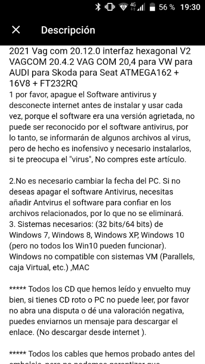

Farn68 Publicado 2 de Mayo del 2021 Denunciar Compartir Publicado 2 de Mayo del 2021 Pues sin profundizar mucho, el que te he puesto yo (el barato) no permite actualizaciones, de ahí que no puedas tener conexión a internet cuando conectes el cable... Sin embargo, el que has enlazado tú (el caro) si que lo permite... La última palabra es tuya. Responder Enlace al comentario Compartir en otros sitios web More sharing options...
