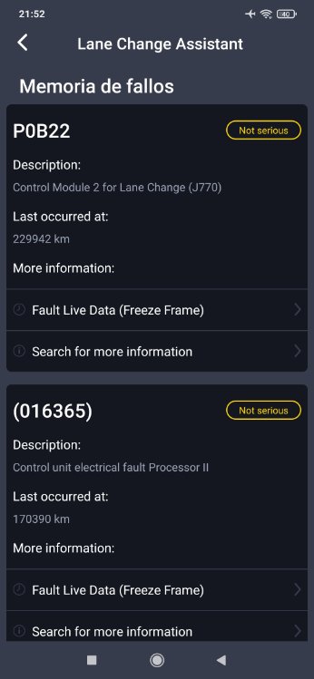

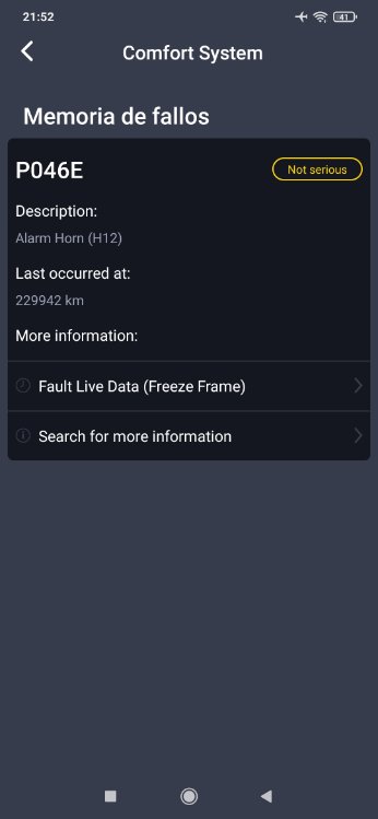

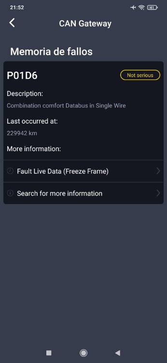

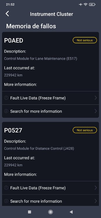

Estos son los fallos que me da , desde el primer día , los borro y salen de nuevo al instante , no sé si podrá ser alguno de ellos , no se descifrarlos o mejor dicho asociarlos a mi problema .
