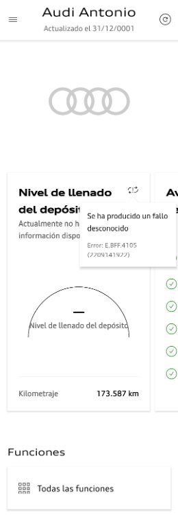

 A alguien le pasa que con la aplicación Myaudi no marca el nivel del depósito de combustible?
Además siempre me da error en la actualización, fijaros arriba de la imagen la fecha de actualización... siempre sale así. A pesar de haber instalado una y otra vez la aplicación y borrando datos, siempre sale así. Ya no sé qué hacer.

Joer, pues a mi creo que solo no me marco el nivel del deposito una vez puntual que me decía que no podía actualizar (hace cosa de dos semanas, pero lo dicho una única vez muy puntual y al volver a darle ya lo cogió) y por el resto de cosas me lleva funcionando perfectamente a fecha de hoy incluida. A veces también las apps en los móviles con las cachés y no cachés también son un mareo. @aleon Por probar ¿Has hecho un check de si instalando la app en otro móvil, te sale correctamente? Y si en el portal web te sale correcto, ya que si te sale bien en el web, la app debería de tener de igual forma esos datos, a menos que por lo que sea algún resquicio de caché este confundiendo a la app en tu móvil.

Llevo meses con audi españa x teléfono con este tema, después de cabreos me han reconocido q es fallo de ellos en los servidores de alemania. Pero no tienen ni idea cuando se solucionara y q nos olvidemos de recuperar el tiempo q no ha funcionado.
Pues nada. Probada la aplicación en otro móvil y fe otra marca y sale igual. Da error siempre en el porcentaje de combustible y en la fecha de actualización siempre marca 31/12/0001.
Estaba pensando si acaso tiene que ver con que nos dé error a los que hayamos "actualizado" el firmware por "nuestra cuenta" y la fecha no corresponda por algún motivo.

Que va! Yo llevo mucho tiempo con el retrofit del MMI Plus hecho y nunca tuve problemas hasta hace unos meses que me ocurre exactamente eso. Si te metes vía web, todo correcto, pero vía APP se ríe de tí.
Yo igual, tengo firm actualizado y parcheado y nunca he tenido problema ni antes ni después. Por lo que efectivamente debe ser algo en el lado de los servidores o si en la web te sale bien, en la app.
Pues habrá que esperar a otra actualización. Yo lo vengo notando desde la versión 4.7 si mal no recuerdo.

Seguramente se deba a que lo tratan como un "caso de soporte nuevo" y por eso piden tus datos. Lo único que se me ocurre es que por Audi España, solicitar si pueden hacer algo o resetear tu perfil de usuario de MyAudi, ya que al final tienes constancia de que a otros usuarios nos funciona perfectamente. Y si has probado ya desde diferentes móviles...

Estamos en manos de audi alemania amigo, yo no he modificado nada. No te vuelvas loco, lo unico q puedes hacer es quejarte en audi españa al telefono para que seamos mas con la queja.
Pues sí. Habrá que esperar si lo arreglan, porque no es de rigor que los usuarios tengamos que estar reseteando la unidad para quitar los problemas que la tecnología Audi no resuelve.
