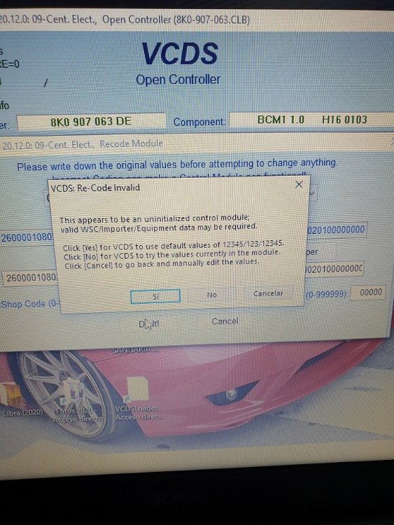

Buenas a todos chicos,
algun experto en vdcs me puede ayudar, hasta ahora los codigos que habia codificado para mi audi a5 sportback b8.5 habían sido aceptados y funcionando sin problemas (como la iluminación en puertas que a mi no me venia y he puesto logos audi, el retrovisor que baje con la marcha atras etc etc) pero recientemente he querido activar el coming/leaving home , por supuesto he comprado el botón auto y el sensor de lluvia/luz sin problemas pero a la hora de codificar no me deja saliendo este mensaje:
this appears to be an uninitialized module; valid WSC/importer/Equipmet may be requiered :
click yes to VCDS to use default values of 12345/123/12345
click No for VCDS to try the values currently in the module.
Click cancel to go back and manually edit the values.

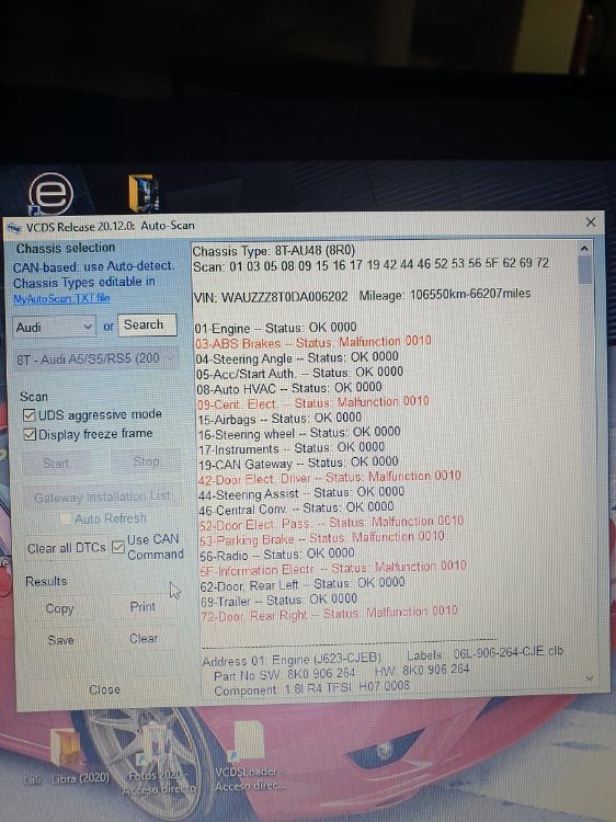

he cancelado y he dejado los valores como estaban, lo que ocurre que al hacer un autocheck algun fallo me ha salido en el general, cuando antes no salían, si alguien me puede ayudar a como activar el coming/leaving home y solucionar el temna le estaria muy agradecido,

Dale a sí por defecto. También se puede mirar desde adaptación.
hace 1 hora, DreamLand dijo:
Ey gracias tio si le doy a si por defecto que acción hará?? No hay peligro q se desconfigure nada no y A que te refieres desde adaptacion para activar el coming leaving home, comentame un poco mas por fa.gracias

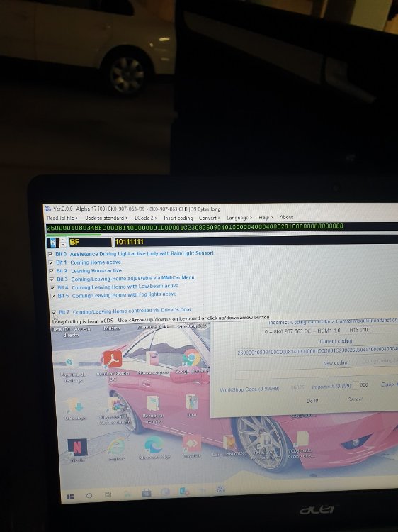

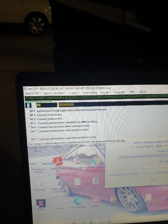

tema resuelto gracias a dreamland, era darle yes y ya te deja codificar , mencionar que quien quiera instalarlo no solo hay q marcar las opciones de coming/leaving home, sino que en otro bit hay que habilitar el sensor de lluvia/luz en ON, ya que por defecto en los coches que no lo traen de serie esta puesto en OFF y no funcionaria ,
