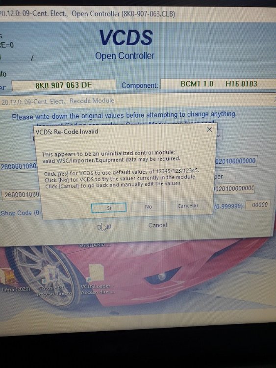

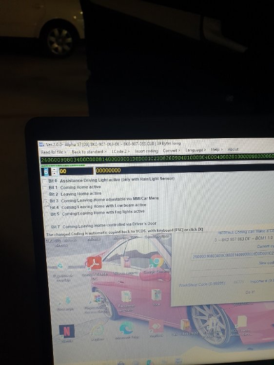

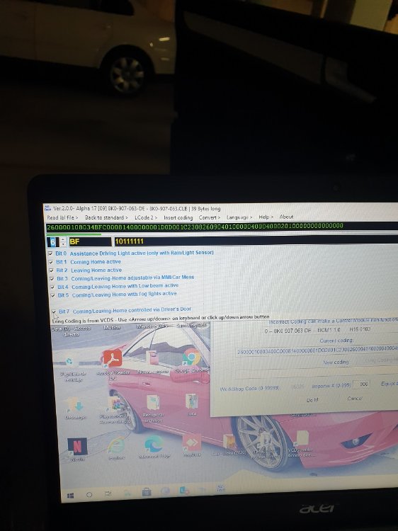

algun experto en vdcs me puede ayudar, hasta ahora los codigos que habia codificado para mi audi a5 sportback b8.5 habían sido aceptados y funcionando sin problemas (como la iluminación en puertas que a mi no me venia y he puesto logos audi, el retrovisor que baje con la marcha atras etc etc) pero recientemente he querido activar el coming/leaving home , por supuesto he comprado el botón auto y el sensor de lluvia/luz sin problemas pero a la hora de codificar no me deja saliendo este mensaje:
this appears to be an uninitialized module; valid WSC/importer/Equipmet may be requiered :
click yes to VCDS to use default values of 12345/123/12345
click No for VCDS to try the values currently in the module.
Click cancel to go back and manually edit the values.

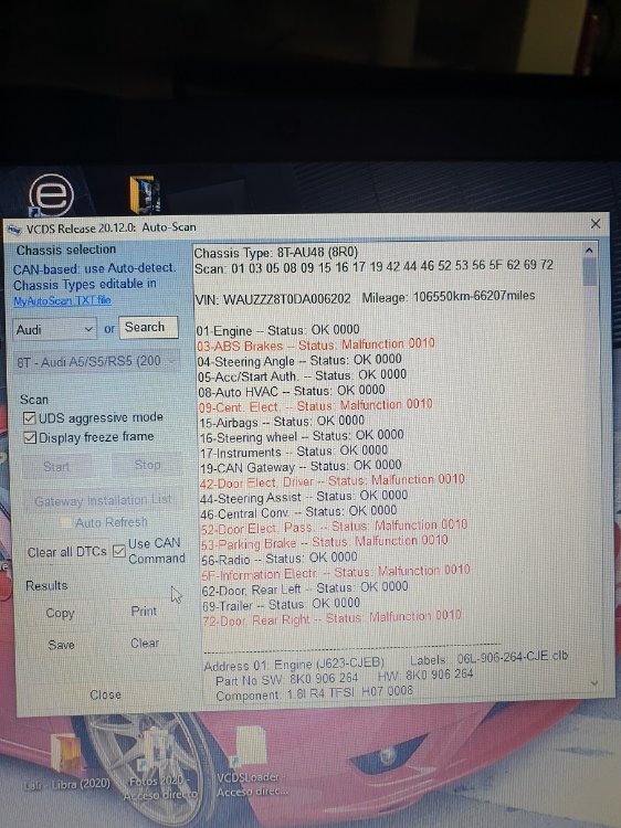

he cancelado y he dejado los valores como estaban, lo que ocurre que al hacer un autocheck algun fallo me ha salido en el general, cuando antes no salían, si alguien me puede ayudar a como activar el coming/leaving home y solucionar el temna le estaria muy agradecido,
