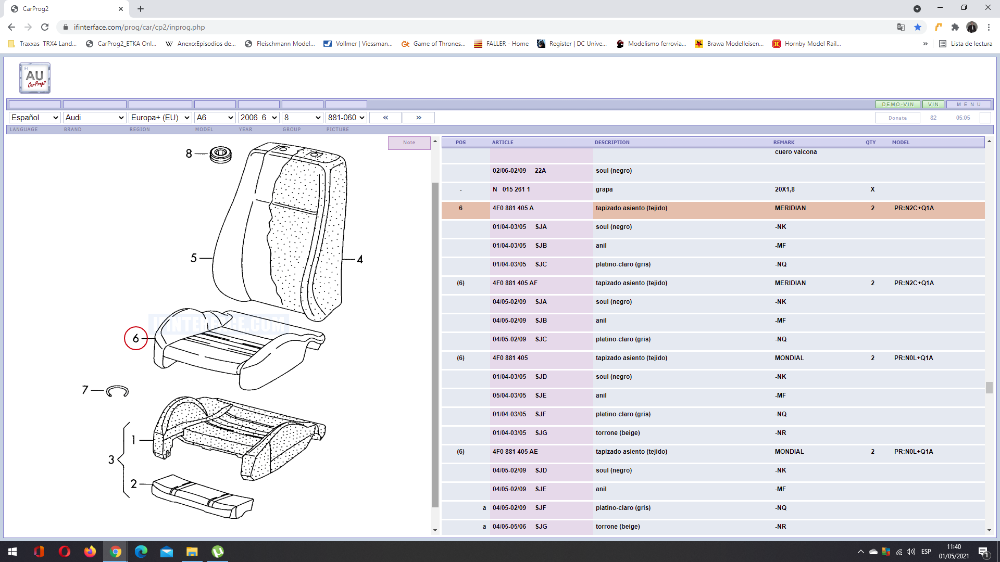

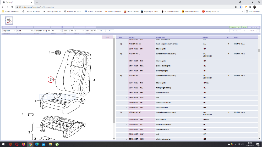

EduOviA6 Publicado 1 de Mayo del 2021 Denunciar Compartir Publicado 1 de Mayo del 2021 Hace tiempo, marcas como Mercedes o Renault, si lo adjuntaban a sus catálogos de recambios, porque alguno cambié. Pero en la actualidad, no sé, quiero pensar que si. Lo más fácil es ir al concesionario y peguntarles. Pero según esto https://ifinterface.com/prog/car/cp2/inprog.php no lo marca despiezado o yo no lo veo. (si pinchas en el enlace; Welcome->Free Service->CarProg2->y buscas tu coche->Carrocería y abajo del todo viene lo referente a los asientos). Responder Enlace al comentario Compartir en otros sitios web More sharing options...

EduOviA6 Publicado 1 de Mayo del 2021 Denunciar Compartir Publicado 1 de Mayo del 2021 (editado) Rectifico, si lo encontré. Viene en dos partes; respaldo y cojín. Es posible que la referencia halla cambiado o sea otra dependiendo del tejido de tus asientos, pero como orientación te puede servir para encontrar la que necesitas. Me imagino que el color sea el que Audi llama "platino-claro (gris)". De todas formas, consúltalo en el concesionario, que te orientarán mejor. Ref. 4F0 881 805 A SJC para el respaldo, denominación "tapizado respaldo (tejido) platino-claro (gris)" K QJK -> Tapizado respaldo (cuero/cuero artificial) platino-claro (gris) L 1MX -> (cuero) platino-claro (gris) Cojín Ref. 4F0 881 405 A SJC para el cojín, denominación "tapizado asiento (tejido) platino-claro (gris)" K QJK (cuero/cuero artificial) platino-claro (gris) L 1MX (cuero) platino-claro (gris) Editado 1 de Mayo del 2021 por EduOviA6 Responder Enlace al comentario Compartir en otros sitios web More sharing options...
