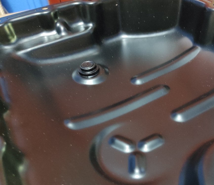

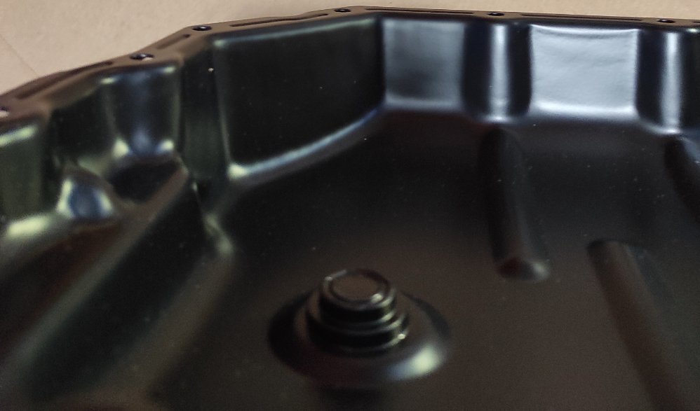

ToTa Publicado 6 de Mayo del 2021 Denunciar Publicado 6 de Mayo del 2021 Yo tambien era "pro gravedad" , hasta que cambie el carter del audi y me di cuenta que dado su diseño, nunca podría salir todo el aceite por muy caliente que estuviese, por lo que en el audi me comprare una bomba de vacio manual (ya las he probado y van muuuuy bien). Si os fijais, donde el tornillo de vaciado esta por encima del carter dado que la pared del mismo es insuficiente para la rosca del mismo, lo que hace como una especie de "volcan" lo que conlleva que siempre se va a queda una buena capa de aceite sin vaciarse. Por lo que para saber cual es el mejor metodo para la extracción del aceite, lo suyo es saber la forma del tornillo de vaciado del carter Responder
Couper Publicado 6 de Mayo del 2021 Denunciar Publicado 6 de Mayo del 2021 hace 1 hora, ToTa dijo: Yo tambien era "pro gravedad" , hasta que cambie el carter del audi y me di cuenta que dado su diseño, nunca podría salir todo el aceite por muy caliente que estuviese, por lo que en el audi me comprare una bomba de vacio manual (ya las he probado y van muuuuy bien). Si os fijais, donde el tornillo de vaciado esta por encima del carter dado que la pared del mismo es insuficiente para la rosca del mismo, lo que hace como una especie de "volcan" lo que conlleva que siempre se va a queda una buena capa de aceite sin vaciarse. Por lo que para saber cual es el mejor metodo para la extracción del aceite, lo suyo es saber la forma del tornillo de vaciado del carter El tapón del cárter de mi coche lo tiene en un canto .Pero no descarto que tenga este volcán que tú dices . Aún así si se le hace un cambio de aceite cuando toca o bien por km o bien por tiempo , la cantidad de aceite que queda en el cárter será la mínima . Yo he dicho que prefiero el cambio de toda la vida ya que hace un par de años me compré un máquina para sacar el aceite por dónde va la varilla de mirar el nivel de aceite y te puedes morir al lado del coche para que saque todo el aceite . No sé ahora que máquinas hay pero vamos en 15 min tienes el aceite cambiado por abajo con desmontaje del panel incluido . Responder
