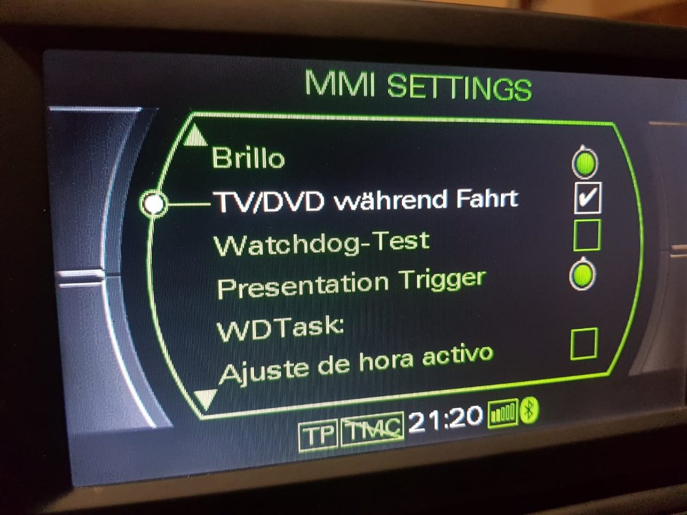

javi_gorin Publicado 4 de Mayo del 2021 Denunciar Compartir Publicado 4 de Mayo del 2021 En 2/5/2021 a las 8:05, PAUL-A8 dijo: Para los que tengan TV o DVD en MMI 2G o 3G, Ver video con el coche circulando. Desbloquear el MMI. https://trick77.com/enable-vim-tv-playback-vcds-vag-com-mmi/ Al final lo he hecho siguiendo las instrucciones del enlace: https://trick77.com/tools/mmi2g_vimcode.php (VIM PARA 2G) y ha salido bien a la primera. Es muy sencillo. Responder Enlace al comentario Compartir en otros sitios web More sharing options...
