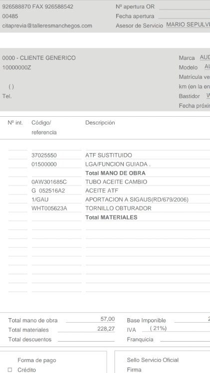

Victordatos Publicado 3 de Mayo del 2021 Denunciar Publicado 3 de Mayo del 2021 Hola. He mirado por el foro, y no encuentro precios medios de lo que se cobra por diferentes zonas, por el cambio del aceite y filtro del multitronic. La cuestión es que me han pasado presupuesto en casa oficial de mi zona, y me resulta algo caro, (345€) ademas en presupuesto, no especifica claramente si incluye el filtro. Os adjunto presupuesto para que me indiqueis, como lo veis de precio, así como si incluye el filtro? Responder
Athabasco Publicado 4 de Mayo del 2021 Denunciar Publicado 4 de Mayo del 2021 En el plan de mantenimiento de audi con el cambio de atf NO se hace el del filtro, segun ellos es de por vida por lo que nunca te lo cambiaran. El precio es el normal, cuenta que el litro de aceite no es barato, creo que ronda los 25-30€ y se le ponen unos 7 más la mano de obra.. Lo suyo es que encuentres un taller especializado para que te hagan el cambio incluido filtro y una dialisis, al menos eso se tendria que hacer cada dos cambios pero eso ya te vas a unos 500 pavos por que se necesitan 10-12 l. por lo que tengo entendido con el cambio normal nunca acaba de vaciarse del todo y queda restos del aceite viejo entonces se le mete aceite bueno que se vuelve a sacar para que arrastre el viejo o algo asi, supongo que de ahi el nombre. S2 PD. el presupuesto está recortado y no se ve bien... Responder
abrablalo Publicado 4 de Mayo del 2021 Denunciar Publicado 4 de Mayo del 2021 hace 8 horas, Victordatos dijo: Hola. He mirado por el foro, y no encuentro precios medios de lo que se cobra por diferentes zonas, por el cambio del aceite y filtro del multitronic. La cuestión es que me han pasado presupuesto en casa oficial de mi zona, y me resulta algo caro, (345€) ademas en presupuesto, no especifica claramente si incluye el filtro. Os adjunto presupuesto para que me indiqueis, como lo veis de precio, así como si incluye el filtro? A mi me salió algo más caro incluso, pero me suena que le cambiaron el filtro también. Lo hice en TRESA Automoción..... Si te cobran ese precio, y lo hacen conforme al procedimiento según marca el manual, está muy bien. Recuerdo que lo mio fue en torno 450€. Por cierto, eres de Alcazar o cerca? Responder
