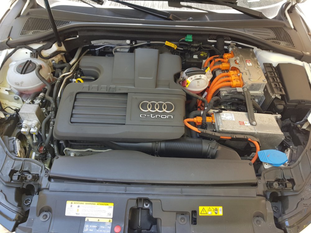

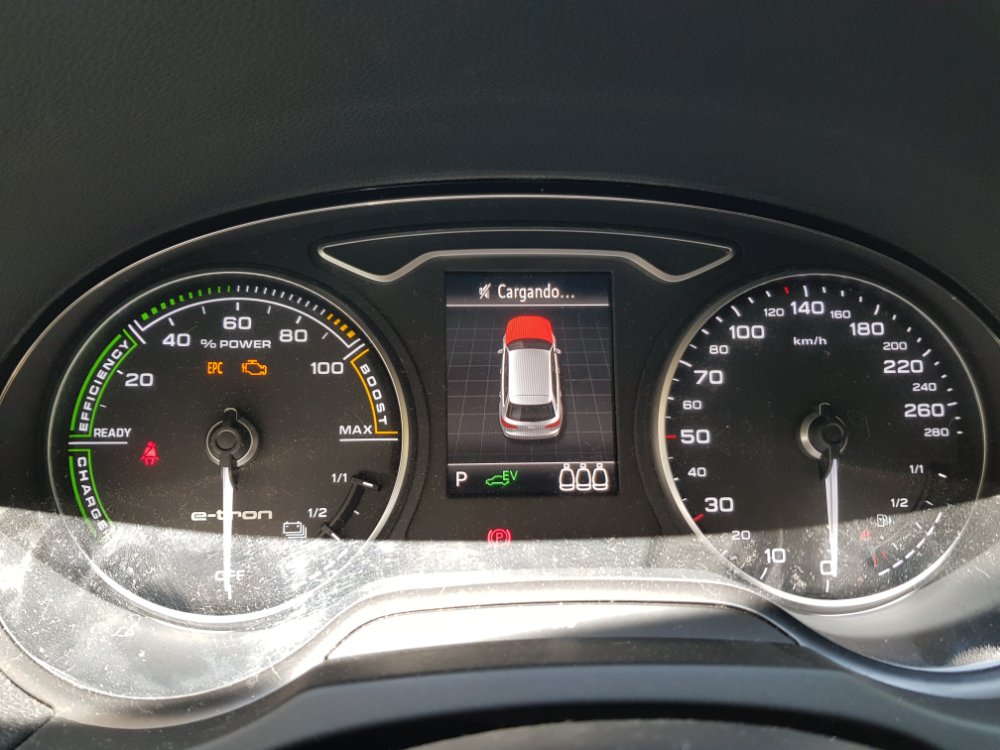

Quiser Publicado 4 de Mayo del 2021 Denunciar Compartir Publicado 4 de Mayo del 2021 Muy buenas! Pues me ha pasado algo super extraño. Ayer levanté el capot del coche para enseñarle una cosa a mi pareja (con el coche enchufado, no se si tendrá algo que ver). Al terminar, lo bajé normalmente y fin. Esta mañana cuando lo he cogido me encuentro con que en el panel de mandos me dice que está el capot abierto cuando obviamente no lo está, y he hecho varios intentos de cerrarlo de distintas maneras (coche apagado, en marcha, solo conectado) y nada. Al tener el doble motor híbrido no tengo ni idea de donde se sitúa la batería normal para ver si puedo hacer un "reinicio" del coche. ¿Se ha podido estropear el sensor? Fui especialmente cuidadoso al bajar el capot, ¿cómo es posible? Muchísimas gracias, en breves adjunto fotos. Responder Enlace al comentario Compartir en otros sitios web More sharing options...

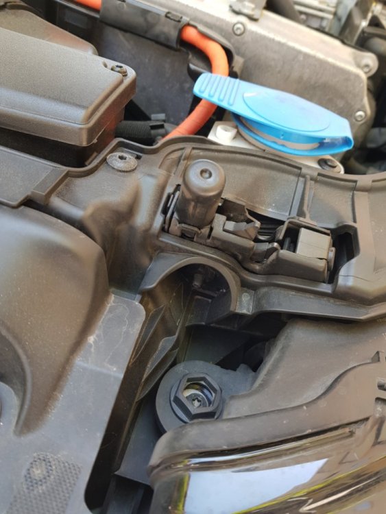

Quiser Publicado 4 de Mayo del 2021 Autor Denunciar Compartir Publicado 4 de Mayo del 2021 Aquí adjunto fotos. Entiendo que el pitorrito ese es el sensor. He probado también a poner algo para que haga mas contacto, pensando que a lo mejor el capot no lo baja del todo, y nada. Responder Enlace al comentario Compartir en otros sitios web More sharing options...
recuerin Publicado 6 de Mayo del 2021 Denunciar Compartir Publicado 6 de Mayo del 2021 yo creo que ese pitorrito que llamas tu que esta en la ultima foto no es el sensor eso es como un muelle para cuando abres el capo te lo desplace para arriba luego lleva dos cerraduras cada una con un micro sensor para que cuando cierras te haga el puente entre los dos cables y te apague la luz de capo abierto puede que una este defectuosa y de hay que te de el fallo Responder Enlace al comentario Compartir en otros sitios web More sharing options...
