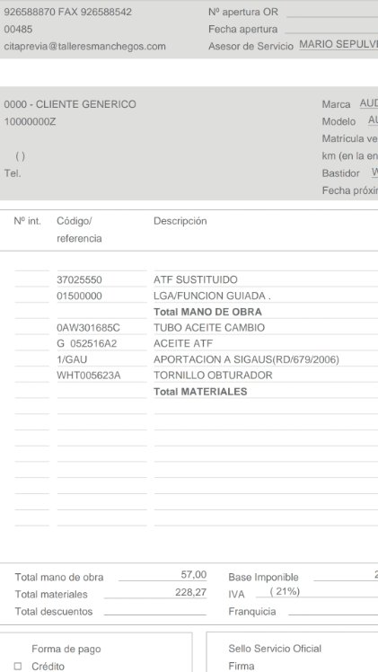

Victordatos Publicado 7 de Mayo del 2021 Denunciar Publicado 7 de Mayo del 2021 En el tema cambio del atf soy nuevo, no es así con otros cambios, que llevo muchos años haciendolos a todos mis vehículos. Puede parecer una chorrada pero no sería posible para extraer el aceite "algo más completo" alguna geringa grande y un tubo, e ir extrayendo lo posible? Os subo foto del trabajo que se supone que me harán en el cambio, en la WV de mi zona. Seríais tan amables ya que entendéis más que yo, de indicarme si es un cambio simple por vaciado de carter, o conlleva algo más? Gracias¡ Responder
juliaars2000 Publicado 7 de Mayo del 2021 Denunciar Publicado 7 de Mayo del 2021 (editado) Si no dice los litros no podemos adivinarlo. Por el precio te diría que como mucho poner a nivel, vamos que ni cambiarlo porque creo recordar que iba a 60€/litro en Audi. Editado 7 de Mayo del 2021 por juliaars2000 Responder
Victordatos Publicado 7 de Mayo del 2021 Denunciar Publicado 7 de Mayo del 2021 El precio es más iva. Sale 345€. Creo recordar que presupuestan 7 litros. Siento no tener la nota al completo, pero hice una captura y la original sin querer la borre. Aparte de la cantidad del aceite, me refería a todo lo demas..... Responder
Couper Publicado 8 de Mayo del 2021 Denunciar Publicado 8 de Mayo del 2021 No sé qué es el LGA función guiada . Pero aparte de eso no hay nada dónde lo ponga. Como referencia sería si te hubiera puesto los litros de ATF . Para hacerlo con la maquina se utilizan unos 12 litros . Aún así no te comas el coco te ha salido bien de precio ya que solo comprar tu los materiales un ATF normalito te sale unos 200€ quiero decir un pack de 7litros +filtro +junta ,tornillos . Desde luego ya lo podrían hacer con máquina ya que en realidad es mucha máquina por fuera pero en realidad no es nada . Pasa igual que con las máquinas de AA. Responder
Pumukielgrande Publicado 8 de Mayo del 2021 Denunciar Publicado 8 de Mayo del 2021 Es buen precio siempre que vayan al menos a quitar carter y que caiga todo lo posible, como sea rellenar o ni cambiar filtro (que no aparece en la factura), es pagar por prácticamente no hacer nada Responder
Couper Publicado 8 de Mayo del 2021 Denunciar Publicado 8 de Mayo del 2021 Me sorprende que te especifique el reciclaje del ATF ,ATF nuevo ,el tapón será el de rellenado nivel , el tubito que me da la sensación que es el tapón del carter. Me sorprende que no ponga nada de filtro ,juntas e imanes .Casi siempre estos pack de cambio van las 3 cosas juntas (tornillos ,junta cárter , imanes y filtro) . Yo antes de hacer nada al menos pregunta ,porque si no te quita el filtro y los imanes que es donde se queda toda la porquería es como tirar el dinero. Responder

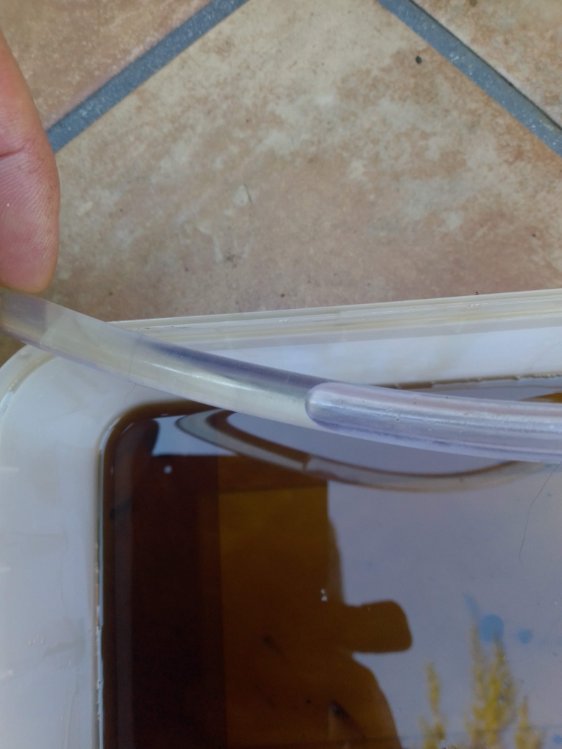

tio_pepe Publicado 8 de Mayo del 2021 Denunciar Publicado 8 de Mayo del 2021 (editado) Nadie tiene máquina de diálisis en su casa, esto está muy hablado en los foros alemanes, 1 cambio = 5/7,5 x 100 = 66% aceite nuevo 2 cambios = (5/7,5 + 2,5/7,5 x 0,66) x 100 = 88% 3 cambios = (5/7,5 + 2,5/7,5 x 0,88) x 100 = 96% ... Con 2 cambios el coche va como una alfombra, impresionante. A mí creo que me engañaron en el taller, porque no hicieron diálisis y el coche no iba bien, y el aceite salió negro. Para que os hagáis una idea, por la manguera va aceite nuevo, frente al aceite después de 1 cambio (es decir el del 66%), después de hacer algunos kilómetros para que se mezcle bien. En el caso del multitronic... ¿de verdad queréis hacer 60 mil kms con el aceite de debajo? Imposible... como dice Álvaro hay que hacerle mínimo dos cambios, tres ideal Editado 8 de Mayo del 2021 por tio_pepe Responder
