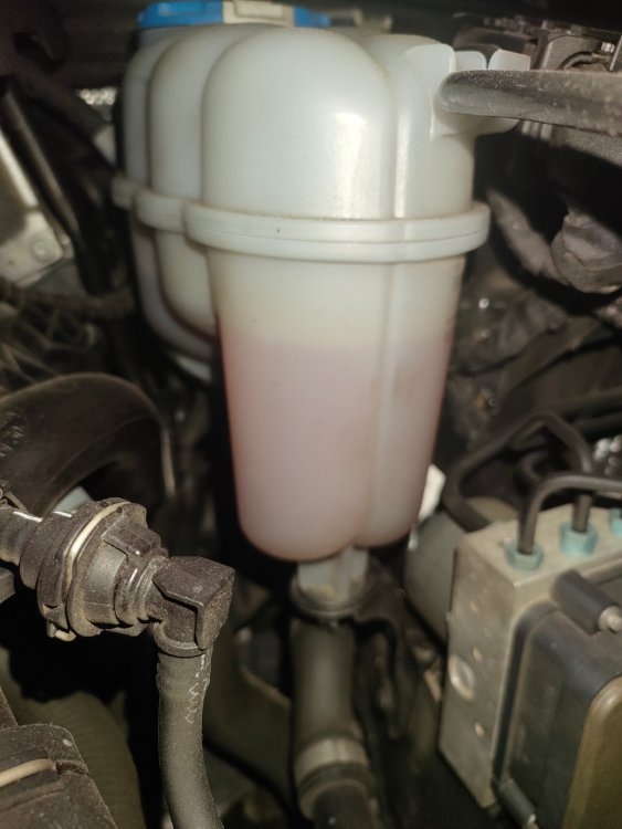

Jsevi Publicado 2 de Junio del 2024 Denunciar Publicado 2 de Junio del 2024 Buenas leyendo este enlace me entran muchas dudas por desconocimiento yo tengo un A4 b9 automático de mayo del 2018 y en el bote del anticongelante no pone nada y el color no me gusta tampoco mucho. Me podríais comentar alguno si mi bote pudiera ser de esos que llevan la famosa bolsita de silicatos. Y más cuanto suele costar el cambio de bote y meterle el g12. Os dejo unas fotos de mi bote para que me podáis aconsejar muchas gracias. Responder
GabrielA5 Publicado 2 de Junio del 2024 Denunciar Publicado 2 de Junio del 2024 hace 6 horas, Jsevi dijo: Buenas leyendo este enlace me entran muchas dudas por desconocimiento yo tengo un A4 b9 automático de mayo del 2018 y en el bote del anticongelante no pone nada y el color no me gusta tampoco mucho. Me podríais comentar alguno si mi bote pudiera ser de esos que llevan la famosa bolsita de silicatos. Y más cuanto suele costar el cambio de bote y meterle el g12. Os dejo unas fotos de mi bote para que me podáis aconsejar muchas gracias. Buenas, ese color del líquido que tienes no me gusta nada a mi tampoco. Lo que te recomiendo es lo que le digo a todo el mundo, que sustituyas el vaso, hagas una limpieza del circuito con un producto que te echan en el servicio oficial y que pongas el G12 EVO. Tu bote es como el que yo tenía, no ponía G13 por ningún sitio, pero si que llevaba G13. El vaso no se puede reutilizar porque es imposible sacar la bolsa de silicatos. Sobre lo que cuesta, según el S.O. te hacen un precio más arriba más abajo. Yo desde luego no lo dejaba pasar. Además que lo tienes debajo del mínimo. Con esto no escatimaría porque tampoco es un proceso fácil de hacer. Un saludo Responder
Jsevi Publicado 4 de Junio del 2024 Denunciar Publicado 4 de Junio del 2024 En 2/6/2024 a las 23:02, GabrielA5 dijo: Buenas, ese color del líquido que tienes no me gusta nada a mi tampoco. Lo que te recomiendo es lo que le digo a todo el mundo, que sustituyas el vaso, hagas una limpieza del circuito con un producto que te echan en el servicio oficial y que pongas el G12 EVO. Tu bote es como el que yo tenía, no ponía G13 por ningún sitio, pero si que llevaba G13. El vaso no se puede reutilizar porque es imposible sacar la bolsa de silicatos. Sobre lo que cuesta, según el S.O. te hacen un precio más arriba más abajo. Yo desde luego no lo dejaba pasar. Además que lo tienes debajo del mínimo. Con esto no escatimaría porque tampoco es un proceso fácil de hacer. Un saludo Muchas gracias le escribí un mensaje a atención al cliente y me dicen que mi coche salió de fábrica con el g12evo Responder
Leo R Publicado 7 de Junio del 2024 Denunciar Publicado 7 de Junio del 2024 En 4/6/2024 a las 16:16, Jsevi dijo: Muchas gracias le escribí un mensaje a atención al cliente y me dicen que mi coche salió de fábrica con el g12evo que modelo de coche es, ¿diesel? si la respuesta es afirmativa llevas g13, yo no me fiaría de lo que diga atención al cliente a priori, porque esa información no la conocen ni en concesionario. Mi coche es de agosto y llevaba g13 y mi bote se veía igual que el tuyo. Un saludo! Responder
GabrielA5 Publicado 7 de Junio del 2024 Denunciar Publicado 7 de Junio del 2024 hace 12 horas, Leo R dijo: que modelo de coche es, ¿diesel? si la respuesta es afirmativa llevas g13, yo no me fiaría de lo que diga atención al cliente a priori, porque esa información no la conocen ni en concesionario. Mi coche es de agosto y llevaba g13 y mi bote se veía igual que el tuyo. Un saludo! Fijaos, el mío es gasolina y me dicen también que llevo el G12 EVO cuando era totalmente mentira y el que montaba era el G13. Pero bueno que cada uno haga con su coche lo que le dé la gana, si se estropea, desde luego yo no lo voy a reparar. Saludos Responder
Jsevi Publicado 10 de Junio del 2024 Denunciar Publicado 10 de Junio del 2024 En 7/6/2024 a las 8:09, Leo R dijo: que modelo de coche es, ¿diesel? si la respuesta es afirmativa llevas g13, yo no me fiaría de lo que diga atención al cliente a priori, porque esa información no la conocen ni en concesionario. Mi coche es de agosto y llevaba g13 y mi bote se veía igual que el tuyo. Un saludo! Si es diesel el 150 cv automático Responder
Jsevi Publicado 10 de Junio del 2024 Denunciar Publicado 10 de Junio del 2024 En 7/6/2024 a las 20:22, GabrielA5 dijo: Fijaos, el mío es gasolina y me dicen también que llevo el G12 EVO cuando era totalmente mentira y el que montaba era el G13. Pero bueno que cada uno haga con su coche lo que le dé la gana, si se estropea, desde luego yo no lo voy a reparar. Saludos Yo tengo en mente cambiarlo y el bote tb haber si pido presupuestos y que taller lo puede hacer bien Responder
