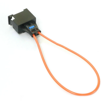

eb4enn Publicado 13 de Mayo del 2021 Autor Denunciar Compartir Publicado 13 de Mayo del 2021 Buenas tardes de nuevo. Alguno que viva por brunete / villanueva de la cañada o cerca y que tenga este cable. Para ver si me lo puede dejar para el finde, ya que si no voy sin radio de viaje. Si alguno lo tuviera, y no lo esta utilizado ver si me lo puede prestar. Se lo devolvería la semana que viene. Gracias anticipadas. un saludo. Responder Enlace al comentario Compartir en otros sitios web More sharing options...
PAUL-A8 Publicado 13 de Mayo del 2021 Denunciar Compartir Publicado 13 de Mayo del 2021 Mientras, porque no haces lo que te dije, ya que tienes el cable de fibra, va muy rápido, sacas uno y lo pones en frente del otro, y ya te funciona... Responder Enlace al comentario Compartir en otros sitios web More sharing options...
eb4enn Publicado 13 de Mayo del 2021 Autor Denunciar Compartir Publicado 13 de Mayo del 2021 hace 26 minutos, PAUL-A8 dijo: Mientras, porque no haces lo que te dije, ya que tienes el cable de fibra, va muy rápido, sacas uno y lo pones en frente del otro, y ya te funciona... He bajado antes al coche para hacerlo, pero no veo como se pueden sujetar uno enfrente del otro, ya que no tengo un empalme de fibra. y veo que hay muy poco espacio entre el final de uno y su carcasa. Tu lo pudiste hacer ??? Responder Enlace al comentario Compartir en otros sitios web More sharing options...
PAUL-A8 Publicado 13 de Mayo del 2021 Denunciar Compartir Publicado 13 de Mayo del 2021 hace 8 minutos, eb4enn dijo: He bajado antes al coche para hacerlo, pero no veo como se pueden sujetar uno enfrente del otro, ya que no tengo un empalme de fibra. y veo que hay muy poco espacio entre el final de uno y su carcasa. Tu lo pudiste hacer ??? Si no tienes suficiente espacio, las aguanta dentro del enchufe con cinta aislante, lo principal es que estén enfrente, que la luz roja pase de uno a otro. Responder Enlace al comentario Compartir en otros sitios web More sharing options...
eb4enn Publicado 13 de Mayo del 2021 Autor Denunciar Compartir Publicado 13 de Mayo del 2021 hace 1 minuto, PAUL-A8 dijo: Si no tienes suficiente espacio, las aguanta dentro del enchufe con cinta aislante, lo principal es que estén enfrente, que la luz roja pase de uno a otro. Vaaaaale. a eso me referia. que por si solo no se sujetaba. hay que apañar algun invento. oido. ahora. gracias. Responder Enlace al comentario Compartir en otros sitios web More sharing options...

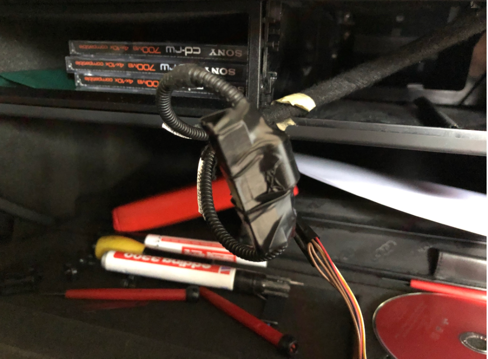

eb4enn Publicado 13 de Mayo del 2021 Autor Denunciar Compartir Publicado 13 de Mayo del 2021 Bueno, pues que alegria da el volver a estar conectado con el mundo en el coche. Paul, acabo de hacer el puente entre las dos fibras y parece que todo correcto. ya tengo telefono, navegador, radio. ya veo la pantalla. que alegria. ahora ya que tarden lo que quieran con el multicargador. he cogido un tubo redondo de silicona termina. lo he cortado a 12mm he realizado un taladro de 3mm en el centro. con lo que los conectores de las fibras caben justos y se sujetan solos. los he enfrentado. y a demas para evitar que las fibras se dañen he puesto un cuadradillo de madera, sujetando todo el sistema. vease el resultado. ya tranquilo hasta que me devuelvan el lector de cd. Muchas gracias por la ayuda Paul. un placer como siempre. Responder Enlace al comentario Compartir en otros sitios web More sharing options...
PAUL-A8 Publicado 13 de Mayo del 2021 Denunciar Compartir Publicado 13 de Mayo del 2021 Muy bien, hay que buscarse la vida, siempre se encuentran soluciones, aunque arcaicas, pero las hay... Responder Enlace al comentario Compartir en otros sitios web More sharing options...
