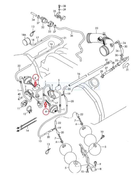

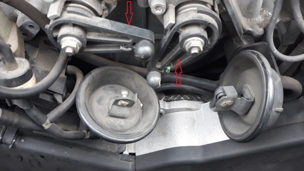

RAYO166 Publicado 7 de Mayo del 2021 Denunciar Publicado 7 de Mayo del 2021 Buenas tardes. ¿Sabéis donde puedo encontrar las palancas de plástico (no sé exactamente el nombre) que os marco en la foto? Se han roto las dos y en Audi no lo venden suelto. Por lo visto me dice el mecánico que por eso consume más y se le aprecia menor potencia. Gracias Responder
Bomberillo Publicado 7 de Mayo del 2021 Denunciar Publicado 7 de Mayo del 2021 hace 48 minutos, RAYO166 dijo: Buenas tardes. ¿Sabéis donde puedo encontrar las palancas de plástico (no sé exactamente el nombre) que os marco en la foto? Se han roto las dos y en Audi no lo venden suelto. Por lo visto me dice el mecánico que por eso consume más y se le aprecia menor potencia. Gracias En algún desguace, donde haya algún vehículo con el mismo motor. En eBay también suelen vender repuestos usados a buen precio. Responder
HugoA842 Publicado 7 de Mayo del 2021 Denunciar Publicado 7 de Mayo del 2021 hace 2 horas, RAYO166 dijo: Buenas tardes. ¿Sabéis donde puedo encontrar las palancas de plástico (no sé exactamente el nombre) que os marco en la foto? Se han roto las dos y en Audi no lo venden suelto. Por lo visto me dice el mecánico que por eso consume más y se le aprecia menor potencia. Gracias Me paso lo mismo hace tiempo, dichas palancas se venden con el pulmon inferior que ves ahi, valen un pico, no recuerdo el precio pero era bastante elevado para la pieza que es, es tipico en los 4.2 Responder

RAYO166 Publicado 8 de Mayo del 2021 Autor Denunciar Publicado 8 de Mayo del 2021 Perdonad, tengo un A8 4.2 QUATTRO gasolina de 2006 Responder
RAYO166 Publicado 8 de Mayo del 2021 Autor Denunciar Publicado 8 de Mayo del 2021 ¿Hay alguien me me pudiese dar el código de estas piezas para buscarlas? Responder

PAUL-A8 Publicado 22 de Mayo del 2021 Denunciar Publicado 22 de Mayo del 2021 (editado) hace 1 hora, RAYO166 dijo: Gracias Paul-A8, pero no me aparecen como tal. ¿Y para qué sirven? ¿Dónde van enganchadas? Pon una foto más alejada, para ver donde pueden estar... En el mío no los he visto es un 3.7 del 2003 Editado 22 de Mayo del 2021 por PAUL-A8 Responder

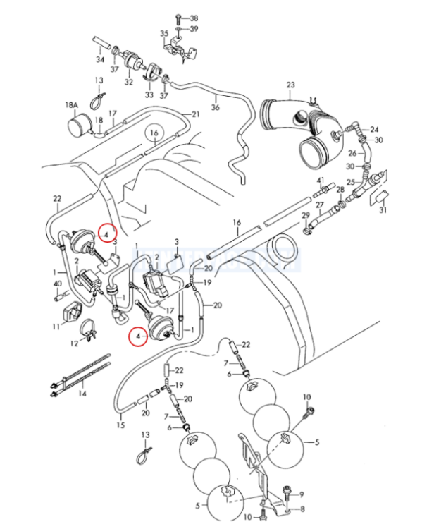

javi_gorin Publicado 25 de Mayo del 2021 Denunciar Publicado 25 de Mayo del 2021 Creo que es esta referencia: 077198327A Está en el grupo 1, picture 133-055 Responder
PAUL-A8 Publicado 26 de Mayo del 2021 Denunciar Publicado 26 de Mayo del 2021 (editado) hace 7 horas, javi_gorin dijo: Creo que es esta referencia: 077198327A Está en el grupo 1, picture 133-055 A ver si hay suerte... estas son las cortas https://www.ebay.es/itm/Audi-A8-Touareg-Intake-Manifold-Actuator-Link-Arm-077198327A-3D-Printed-2pcs-/402057918137 https://www.ebay.com/itm/181999322605?_trkparms=aid%3D111001%26algo%3DREC.SEED%26ao%3D1%26asc%3D20180105095853%26meid%3D73f11549335d4775bf779b6940e21863%26pid%3D100903%26rk%3D1%26rkt%3D20%26sd%3D181999322605%26itm%3D181999322605%26pmt%3D1%26noa%3D1%26pg%3D2510209%26brand%3DBMW&_trksid=p2510209.c100903.m5276 hay también largas https://www.amazon.es/077198327-colector-admisión-reparación-A6-A8-Quattro/dp/B075NKGM41 Serán estas? Editado 26 de Mayo del 2021 por PAUL-A8 Responder
Carlisu84 Publicado 26 de Mayo del 2021 Denunciar Publicado 26 de Mayo del 2021 En 22/5/2021 a las 19:21, PAUL-A8 dijo: ¿Y para qué sirven? ¿Dónde van enganchadas? Pon una foto más alejada, para ver donde pueden estar... En el mío no los he visto es un 3.7 del 2003 Os dejo un brico que hicimos hace tiempo Responder
