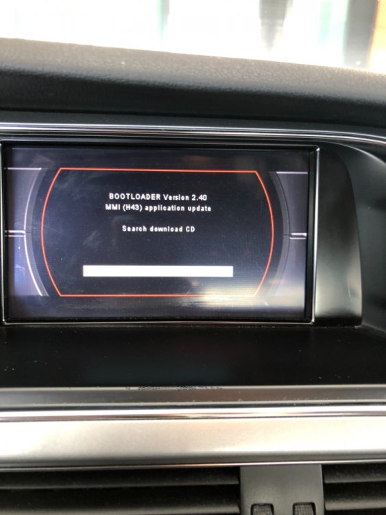

Buenas, tengo un problema con el mmi 2g, la cuestión es que he tocado en el menú oculto y ahora no me funciona y se queda como intentando actualizar. Alguien me puede ayudar a solucionarlo??? Paso foto de lo que me sale en l pantalla. Muchas gracias de antemano.
Buenas
Hay info sobre el bootloader. Usa el buscador tanto en A5 cómo en A4. Pero creo recordar que has tocado lo que dice el manual del foro que no se debe tocar.
Me hice con los cds e instalé solo el 3, se actualizó el solo y se reinicio. Todo funciona perfectamente, tv, interfaces, nav, etc. Gracias por vuestra ayuda e información.
