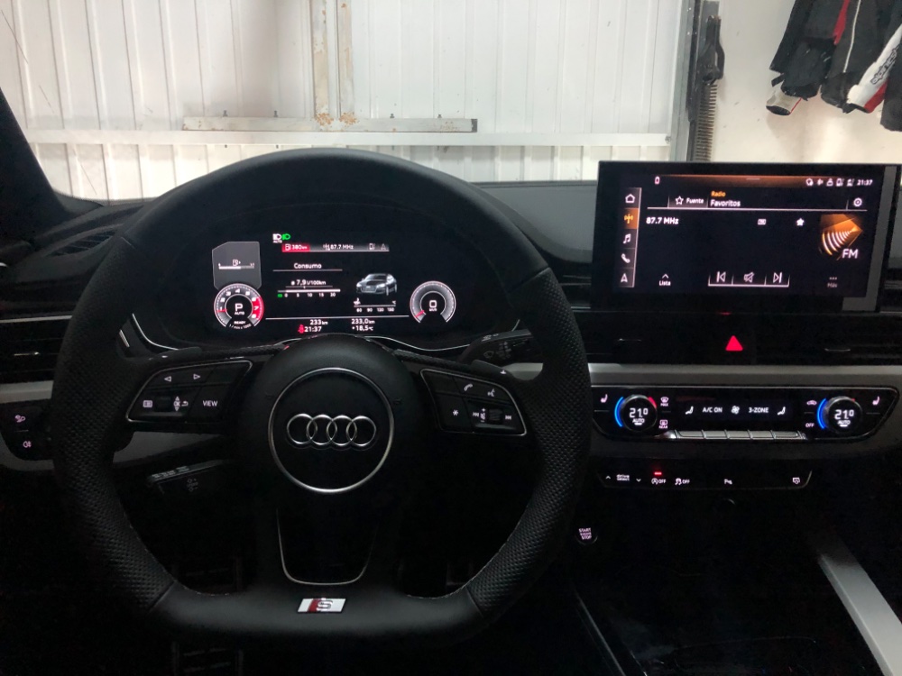

aeros Publicado 2 de Junio del 2021 Denunciar Publicado 2 de Junio del 2021 una pregunta compañero, he comprado un a4 avant para empresa y lleva el mismo interior que el tuyo... hay una cosa que me llama la atencion, donde ves la temperatura del agua? es que en mi a5 del 2018 si aparece en el lateral izquierdo... Responder
dcevans97 Publicado 13 de Junio del 2021 Denunciar Publicado 13 de Junio del 2021 En 10/5/2021 a las 19:50, Daviid90 dijo: Buenas, fue por diciembre de 2020 cuando lo encargue y el 26 de febrero me lo entregaron. Es el 40 tfsi, como sabeis este motor ahora va con 204cv, hibrido (2cv). Extras le meti pocos la verdad, tan solo: S-line tanto exterior como interior Asientos calefactables Volante achatado Color gris daytona Extension garantia Me sorprendio que este modelo incluye los faros matrix led, MMI plus y el cockpit o como se escriba jaja de serie. Tambien me llamo la atencion que incluye cargador inalambrico para el movil y apple carplay, no se si esto es debido a montar el S-line. A dia de hoy le he activado el lane assist y el smart beam, la verdad que muy contento con ambas cosas. Para el proximo mes quiero montarle luz ambiente RGB interior y el TPMS que ya los tengo ambos en la cesta. Dejo por aqui algunas fotos, espero que os guste. Que guapo está. Seguro que se va como dios al volante. Responder
Daviid90 Publicado 16 de Junio del 2021 Autor Denunciar Publicado 16 de Junio del 2021 En 2/6/2021 a las 18:23, aeros dijo: una pregunta compañero, he comprado un a4 avant para empresa y lleva el mismo interior que el tuyo... hay una cosa que me llama la atencion, donde ves la temperatura del agua? es que en mi a5 del 2018 si aparece en el lateral izquierdo... Buenas, pues juraria cuando esta arrancado, con las esferas chicas, abajo derecha viene la temperatura del motor Responder

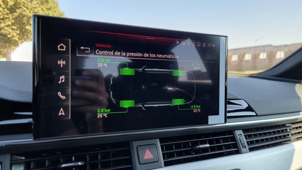

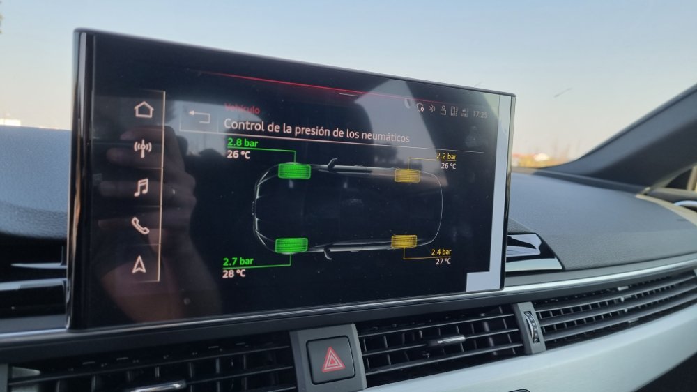

Daviid90 Publicado 29 de Septiembre del 2021 Autor Denunciar Publicado 29 de Septiembre del 2021 Vamos con una actualizacion. Hoy he programado los TPMS tras la instalacion de centralita y valvulas Como inconvenientes: - En cada eje, los valores marca las rueda contraria, es decir las del lado conductor en pantalla representan lado copiloto real, sabiendolo tampoco es un drama, imagino el chino lo configuro mal las valvulas, no se. - Los valores diria marca 1 bar por debajo, he llenado las ruedas con una maquina qje tengo y marca eso, un 1 bar menos de presion, mientras que en mi otro coche, un opel marca tanto los sebsores como el.compresor mismas presiones Dejo alguna imagen ilustrativa. En una todas llenas, otras, estando arrancado, vacie las traseras y se actualiza sin necesidad de mover el.vehiculo. Eso si, cuando arrancas, para que empiece a marcar tienes que andar un poco y sobrepasar 25km/h Cualquier duda aqui me teneis. Responder
valderaduey Publicado 30 de Septiembre del 2021 Denunciar Publicado 30 de Septiembre del 2021 Buenos días, me parece de las mejores cosas que se pueden hacer al coche, yo lo llevo siempre en el V. C. Y asi estoy tranquilo ante una perdida repentina de aire, evitas sustos. Lo que no entiendo es que comentas que el chino programo mal las valvulas, estas no tienen posición, yo tengo dos juegos de ruedas, en ambos puse distinto fabricante chino y todas me dan la posición correcta, que la que te lo dicta es donde tengas colocadao el Modulo centralita, este es el que determina la posicion de las ruedas por distancia, si no lo has puesto en el sitio original, quiza por ahi venga el problema. Saludos. Responder
Daviid90 Publicado 30 de Septiembre del 2021 Autor Denunciar Publicado 30 de Septiembre del 2021 Puede ser ese el problema, la posicion de la centralita si. En el VC no me aparece salvo que se vacie una, entonces indica que revise presiones, pero el coche dibujado como tal no Responder
valderaduey Publicado 30 de Septiembre del 2021 Denunciar Publicado 30 de Septiembre del 2021 hace 17 minutos, Daviid90 dijo: Puede ser ese el problema, la posicion de la centralita si. En el VC no me aparece salvo que se vacie una, entonces indica que revise presiones, pero el coche dibujado como tal no Donde la colocasyeis?? Va en los bajos en una posición fijada con un tornillo. Responder
