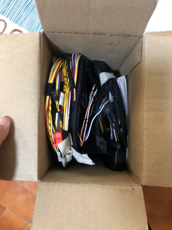

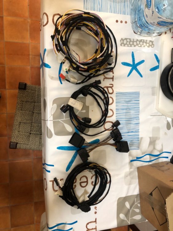

kray Publicado 7 de Junio del 2021 Denunciar Publicado 7 de Junio del 2021 En 12/5/2021 a las 2:04, ALEXAPRILIA11 dijo: Cableados para onstalar todo oem,pdc y pla delantero para mlntar aparcamiento asistido y el parkasist Buenas compañero!! donde has comprado todo el cableado OEM y por cuanto te ha salido? Voy como loco buscando para montarle todo el kit a mi restyling 2011 pero veo precios entre los 500-800€!! Un saludo! Responder
ALEXAPRILIA11 Publicado 8 de Junio del 2021 Autor Denunciar Publicado 8 de Junio del 2021 En 7/6/2021 a las 19:29, kray dijo: Buenas compañero!! donde has comprado todo el cableado OEM y por cuanto te ha salido? Voy como loco buscando para montarle todo el kit a mi restyling 2011 pero veo precios entre los 500-800€!! Un saludo! En kufatec tienes cableados para todo esto,a mi me los hizo el compañero andresito del foro que se dedica a estas cosas…aun asi…no son baratos los cableados. Responder

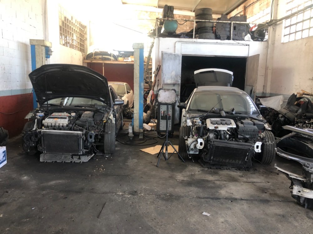

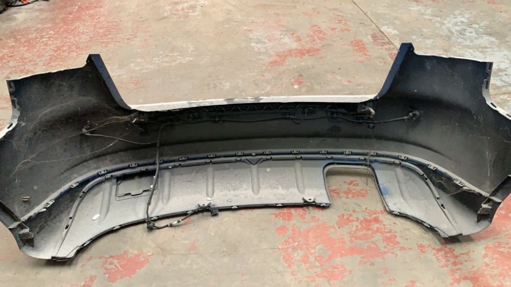

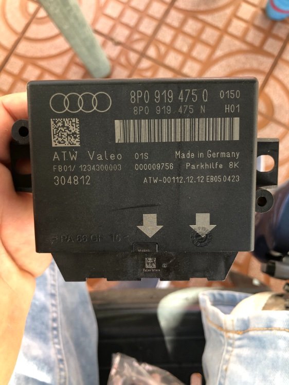

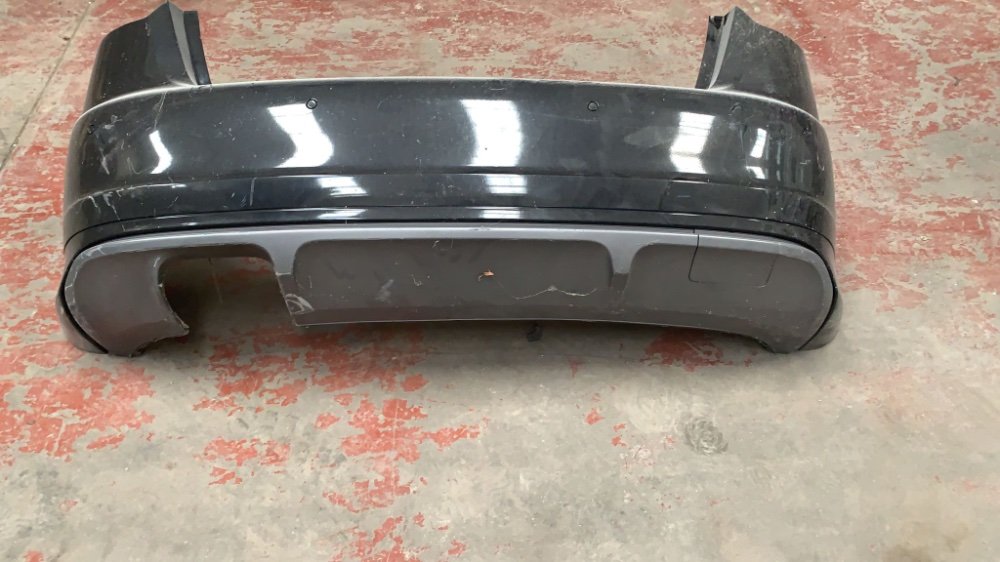

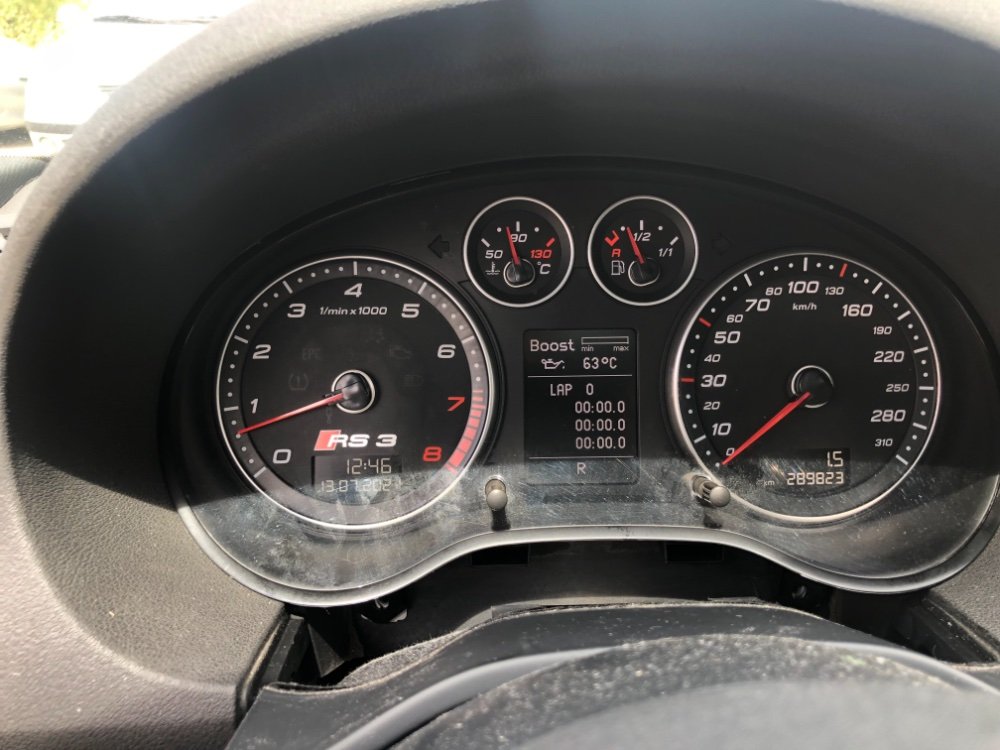

ALEXAPRILIA11 Publicado 19 de Julio del 2021 Autor Denunciar Publicado 19 de Julio del 2021 Bueno…asi estamos,ya tengo centralita para sensores delanteros y traseros referencia valida para albos y visualizacion en RNS-E,una BCM 09 acaba en letra N por si decido cambiar la letra K,defensa s3 sportback con sensores originales,cableados,cuadro rs3 8p ya montado y cristales tintados antes de dejar en el taller,creo que aprobechando los bilstein b8 nuevos que llevo metere muelles de s3 oem al final a ver como responde….la cosa va por buen camino… Responder

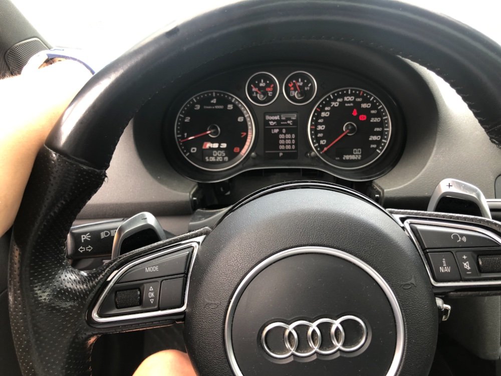

ALEXAPRILIA11 Publicado 19 de Julio del 2021 Autor Denunciar Publicado 19 de Julio del 2021 Si…lo del boost como dijo @kantusjackse me va a mover menos que un portero de futbolin…pero el cuadro es impresionante la verdad…nada que ver con un normal…incluso con el de s3 que es precioso tambien!!…y los 310 que marca mete miedo…vamos por buen camino…. Responder

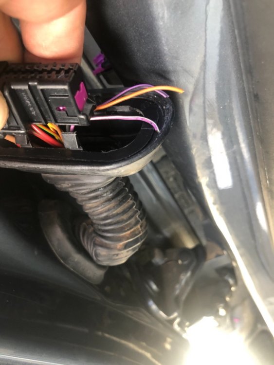

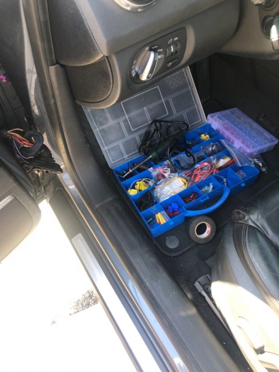

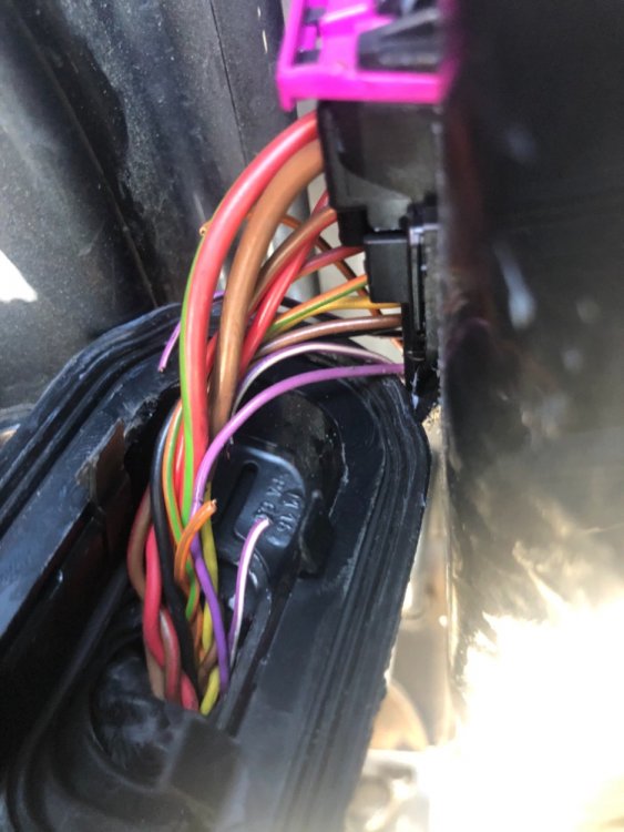

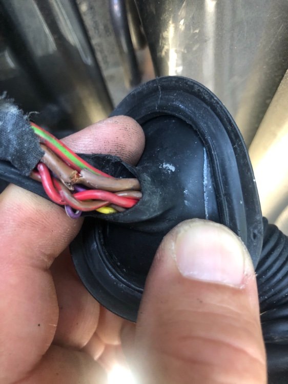

ALEXAPRILIA11 Publicado 19 de Julio del 2021 Autor Denunciar Publicado 19 de Julio del 2021 Tambien tengo que decir que me encontre con problemas electricos,puerta trasera mierta electricamente,piesta de conductor abria y se apagaba todo y el fotocromatico no funcionaba del conductor…como no..me fui directo a mazo de cables y despues de sanear todo,soldar,tubo termoretractil y como nuevo todo….mal de nuestros coches y muchos otros,en mi caso la segunda vez que me toca en mis 8p Responder

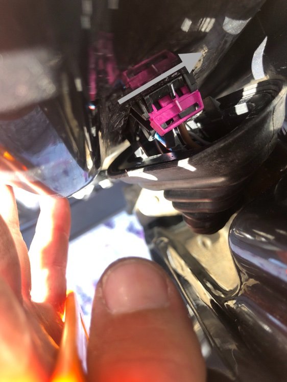

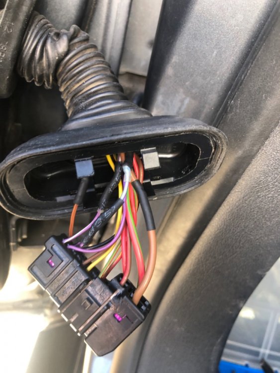

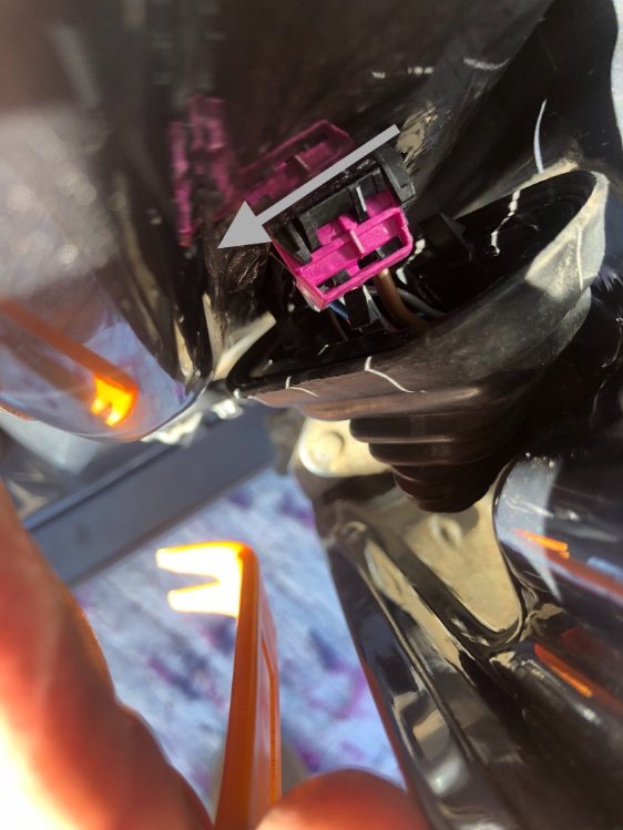

ALEXAPRILIA11 Publicado 19 de Julio del 2021 Autor Denunciar Publicado 19 de Julio del 2021 Otra cosa,mucha gente me pregunto como hice para sacar la ficha del cableado de la puerta del 8p,la pestaña esa desliza de izquierda a derecha visto desde arriba para bloquearla y desbloquearla,pongo unas fotos…yo la verdad…me volvi loco la primera vez en el blanco hasta que lo descubri despues de casi destrozarla probando,me supuso ir a desguace,comprar un cableado,saxar pines y montarlo en la mia!!,no tenia porque ya que al poner la funda de goma ni se veia…pero abria la pueeta y sabia que ahi debajo no estaba algo bien…jajajajaj Responder

korny1976 Publicado 19 de Julio del 2021 Denunciar Publicado 19 de Julio del 2021 hace 21 horas, ALEXAPRILIA11 dijo: Otra cosa,mucha gente me pregunto como hice para sacar la ficha del cableado de la puerta del 8p,la pestaña esa desliza de izquierda a derecha visto desde arriba para bloquearla y desbloquearla,pongo unas fotos…yo la verdad…me volvi loco la primera vez en el blanco hasta que lo descubri despues de casi destrozarla probando,me supuso ir a desguace,comprar un cableado,saxar pines y montarlo en la mia!!,no tenia porque ya que al poner la funda de goma ni se veia…pero abria la pueeta y sabia que ahi debajo no estaba algo bien…jajajajaj Ami me paso igual, pero tras sanear los cables sigo teniendo el fallo en el bus de datos q en el vagcom me sale a 1 cable/2 cables alternativamente oscilan, y es solo en las puertas delanteras, en las traseras me sale q el bus esta OK, no se si llegare algun dia a subsanarlo, podria ser problema de la centralita confort de la puerta delantera? Alguna pista desoldada de la placa o comprar cableado nuevo de la puerta del conductor.... Responder

ALEXAPRILIA11 Publicado 27 de Julio del 2021 Autor Denunciar Publicado 27 de Julio del 2021 En 20/7/2021 a las 0:14, korny1976 dijo: Ami me paso igual, pero tras sanear los cables sigo teniendo el fallo en el bus de datos q en el vagcom me sale a 1 cable/2 cables alternativamente oscilan, y es solo en las puertas delanteras, en las traseras me sale q el bus esta OK, no se si llegare algun dia a subsanarlo, podria ser problema de la centralita confort de la puerta delantera? Alguna pista desoldada de la placa o comprar cableado nuevo de la puerta del conductor.... uno de los cables tuve que soldarlo en dos sitios,en una punta y en la otra….yo que tu revisaba todos bien,el marron estaba cortado en dos sitios diferentes! Responder
