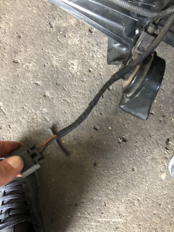

korny1976 Publicado 27 de Julio del 2021 Denunciar Publicado 27 de Julio del 2021 hace 5 horas, ALEXAPRILIA11 dijo: uno de los cables tuve que soldarlo en dos sitios,en una punta y en la otra….yo que tu revisaba todos bien,el marron estaba cortado en dos sitios diferentes! Ya los voy a mirar cuando pueda pero es q los he soltado ya lo menos 10 veces jajaj Responder

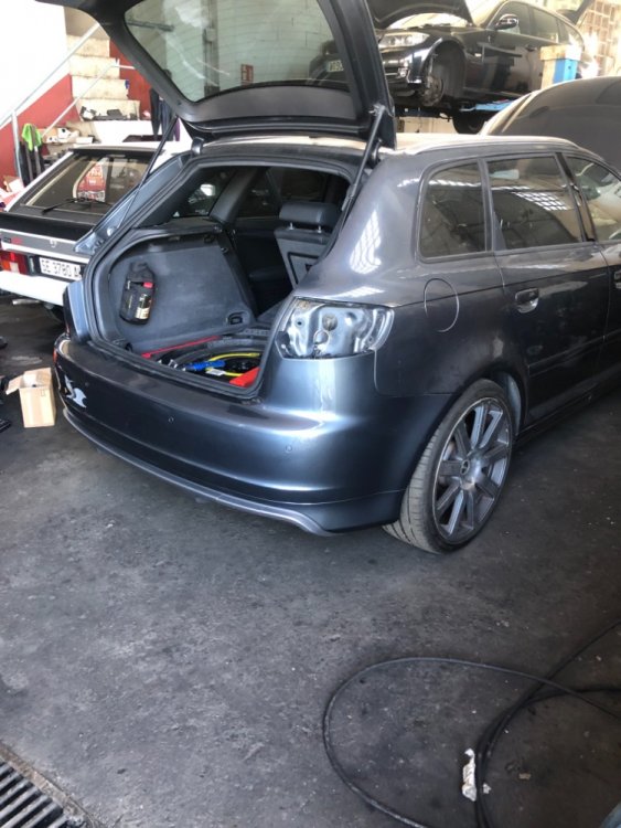

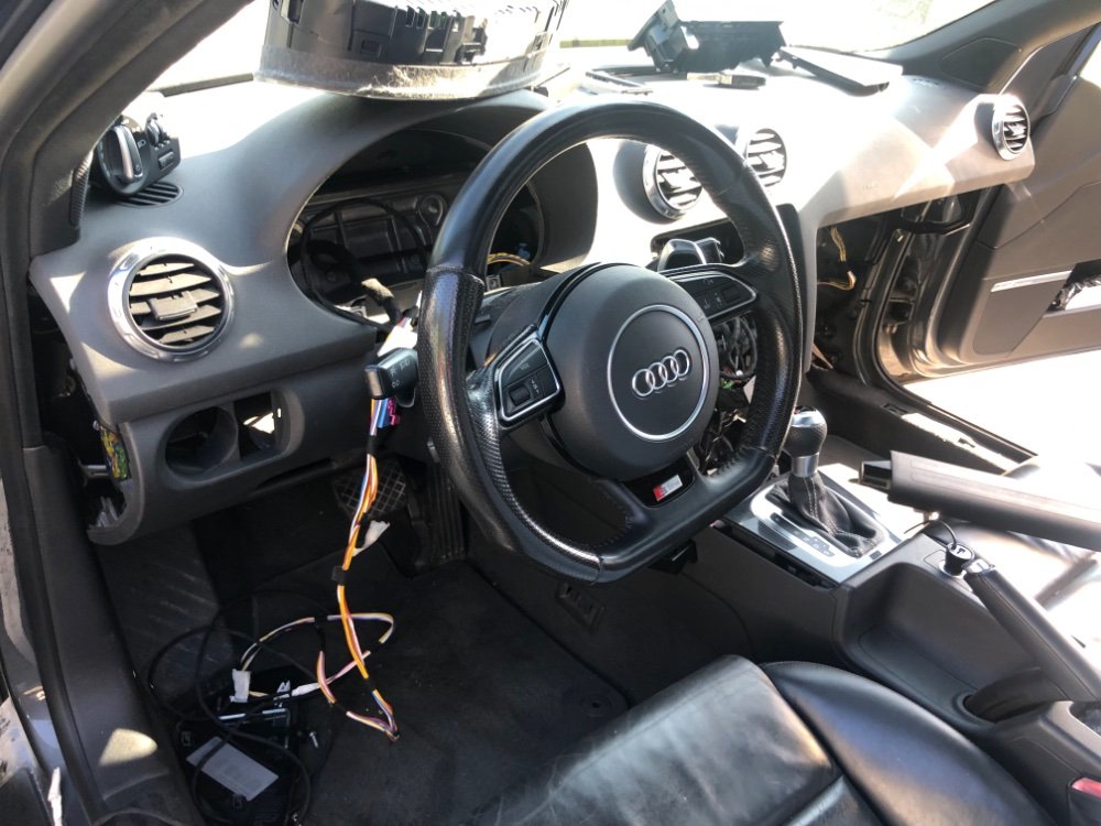

ALEXAPRILIA11 Publicado 10 de Agosto del 2021 Autor Denunciar Publicado 10 de Agosto del 2021 Bueno….ya esta en proceso… Responder

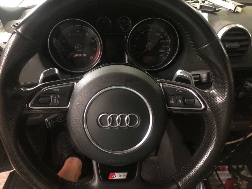

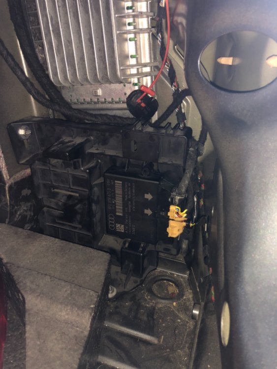

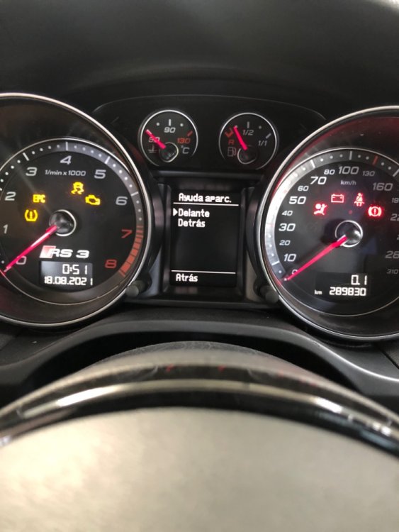

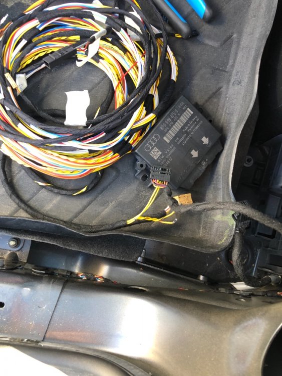

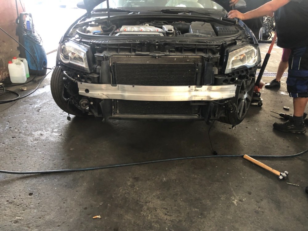

ALEXAPRILIA11 Publicado 10 de Agosto del 2021 Autor Denunciar Publicado 10 de Agosto del 2021 Bueno,a falta de montar fronta s3 res con los 6 sensores de aparcamiento,la defensa trasera s3 oem,codificar,montar gateway,codificar….y posiblemente cambiar la 09 letra K de 30 bytes por la N de 30 tambien…y codificar….montar interior s3 8v….y creo que nada…ya estaria un poco mas cerca de “acabar” Responder

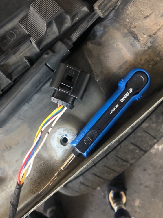

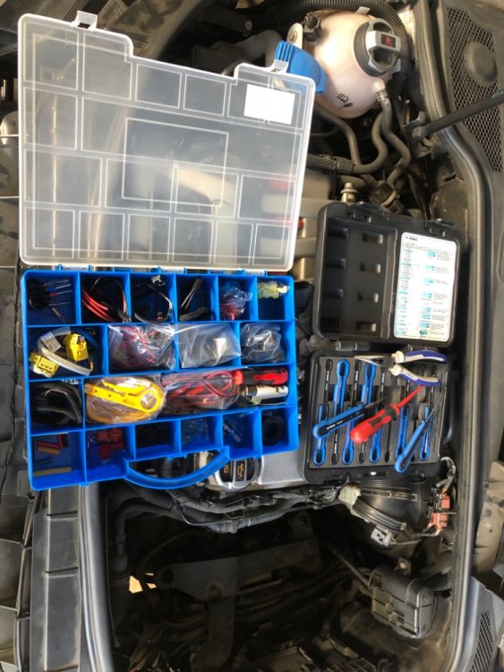

salasgalera Publicado 11 de Agosto del 2021 Denunciar Publicado 11 de Agosto del 2021 Buen curro!! Sobre los destornilladores Irimo... Que son para quitar los pines? Te leo en la sombra.. saludos! Responder
ALEXAPRILIA11 Publicado 21 de Agosto del 2021 Autor Denunciar Publicado 21 de Agosto del 2021 En 11/8/2021 a las 12:14, salasgalera dijo: Buen curro!! Sobre los destornilladores Irimo... Que son para quitar los pines? Te leo en la sombra.. saludos! Si,son extractores de terminales y pines! Responder

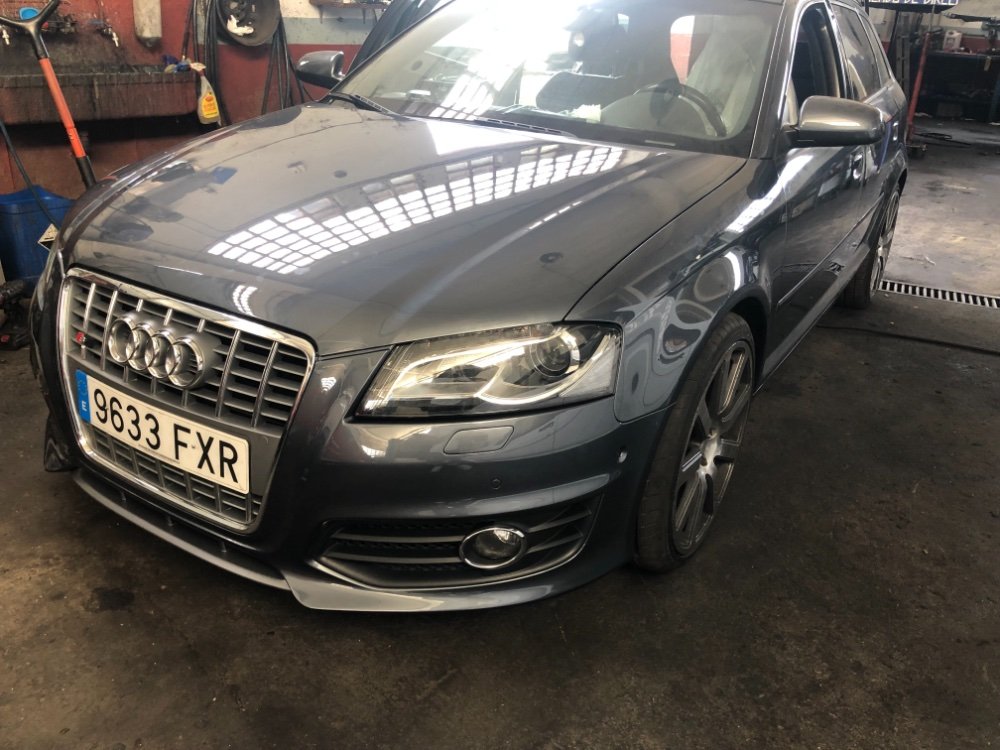

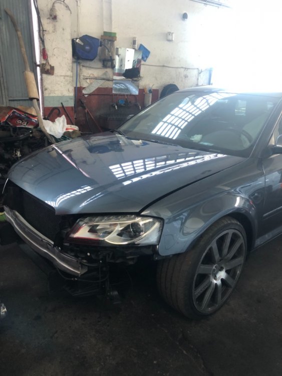

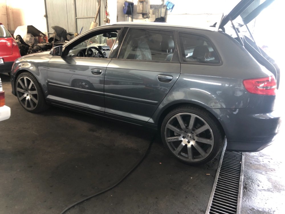

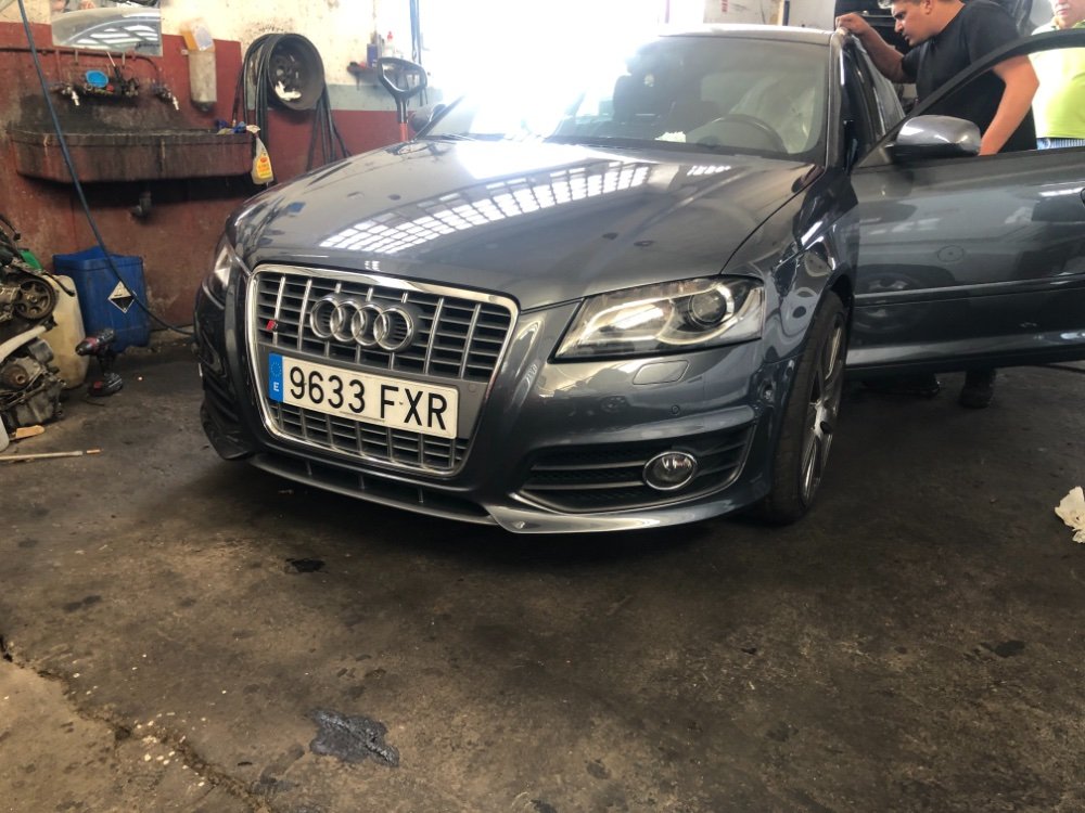

ALEXAPRILIA11 Publicado 21 de Agosto del 2021 Autor Denunciar Publicado 21 de Agosto del 2021 Bueno…tengo novedades,montado todo exterior ya s3 restyling,defensa delantera con los 6 sensores oem,centralita,llantas mtm,pinzas de s3 en vez de v6…a falta de interior y algunas cosas mas ya me falta menos… Responder
ALEXAPRILIA11 Publicado 21 de Agosto del 2021 Autor Denunciar Publicado 21 de Agosto del 2021 Pilares en negro piano tambien porsupuesto,y como tendre que cambiar muelles ya que llevo bilstein b8 y con los muelles oem como que no…pues saneare cubre discos etc. Responder
ALEXAPRILIA11 Publicado 21 de Agosto del 2021 Autor Denunciar Publicado 21 de Agosto del 2021 Responder

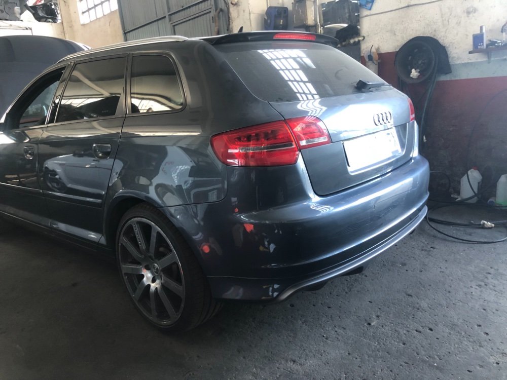

ALEXAPRILIA11 Publicado 21 de Agosto del 2021 Autor Denunciar Publicado 21 de Agosto del 2021 La matricula aun es la del blanco..jajajaja Responder

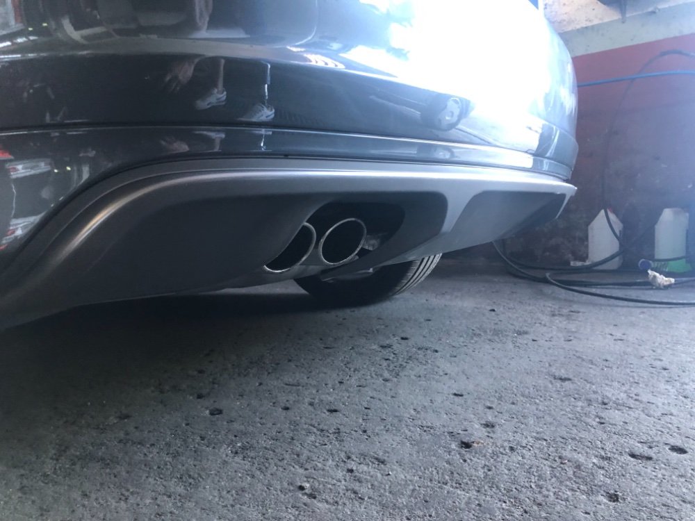

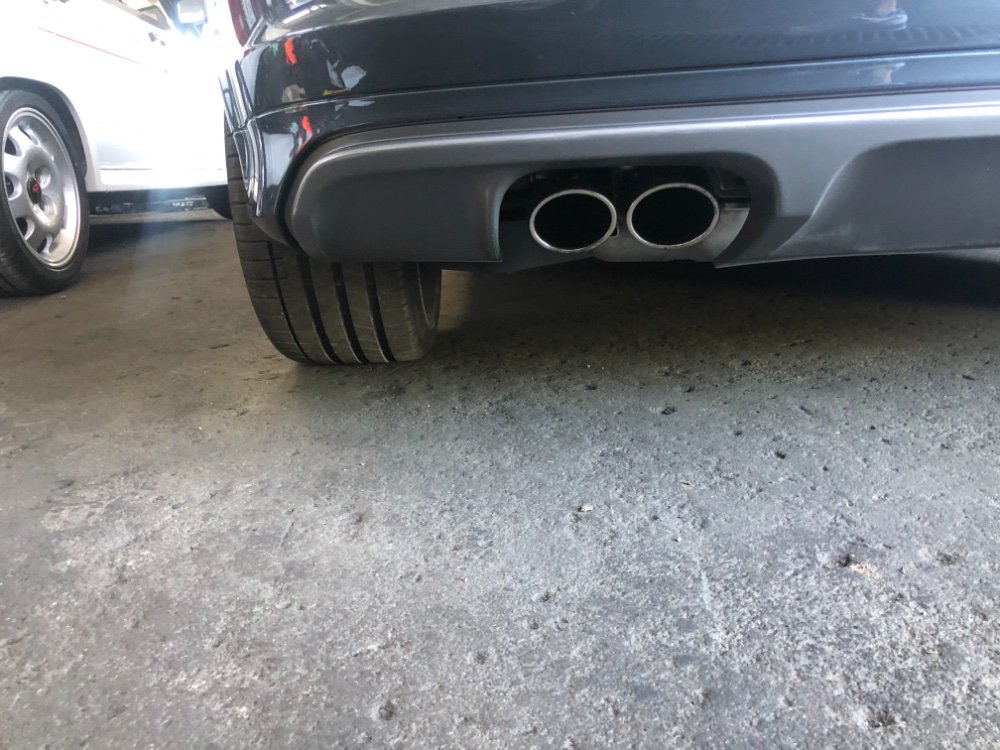

ALEXAPRILIA11 Publicado 21 de Agosto del 2021 Autor Denunciar Publicado 21 de Agosto del 2021 Y otro detalle,ea que el escApe de S3 que monte era de un 8p 3p,claro esta…las colas quedaron perfectamente centradas en la defensa S3 original peeeeroooo me faltan como unos 13cm de largo,medir,desmontar,tubo de inox al igual que el escape entero de s3 y creo que listo,mañana si puedo y el peque me deja algun rato pasare a ver si puedo montar ya interior y asientos S3 8v…a ver si hay suerte y la semana que viene acabo a falta de que me llegue la gateway para configurar la visualizacion en el RNS-E de los sensores delanteros y traseros!!!,cuando tenga los muelles esperare un mes o asi para:mandar las MTM a portugal a pintar,pulir y diamantar y dejar nuevas,montare los Muelles…posiblemente de S3 8p oem o tirare a h&r,y montare las taloneras originales que me tiene un amiguete reservadas en su garaje desde hace tiempo…mandare a pintar y listo.. …. Responder
