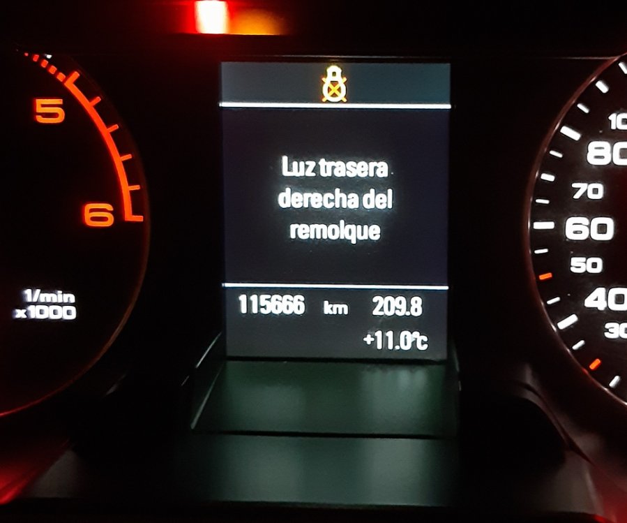

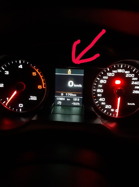

veso1983 Publicado 12 de Mayo del 2021 Denunciar Publicado 12 de Mayo del 2021 Hola.Me saltó este aviso y ya no me funcionan los sensores de aparcamiento traseros- ninguno.Como que no están.Sin embargo me sigue funcionando la cámara. Todas las bombillas están bien.No sé cuales son las "luces de remolque derecha"? Me pueden ayudar? Responder
Carlisu84 Publicado 13 de Mayo del 2021 Denunciar Publicado 13 de Mayo del 2021 tienes instalado bola de remolque especifica? ese fallo te lo dio con la piña del remolque enchufada? no se como funciona la instalacion con centralita simil OEM pero si detecta consumos con la piña sola quizas tengas una mala conexion y por eso de fallo. Responder
veso1983 Publicado 13 de Mayo del 2021 Autor Denunciar Publicado 13 de Mayo del 2021 Ni remolque ni bola tengo.Me ha aparecido de repente al arrancar el coche y dejaron de funcionar los sensores traseros.. Responder
