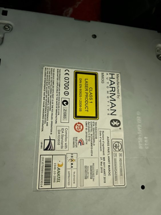

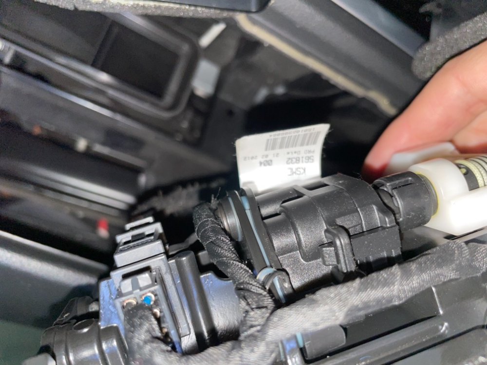

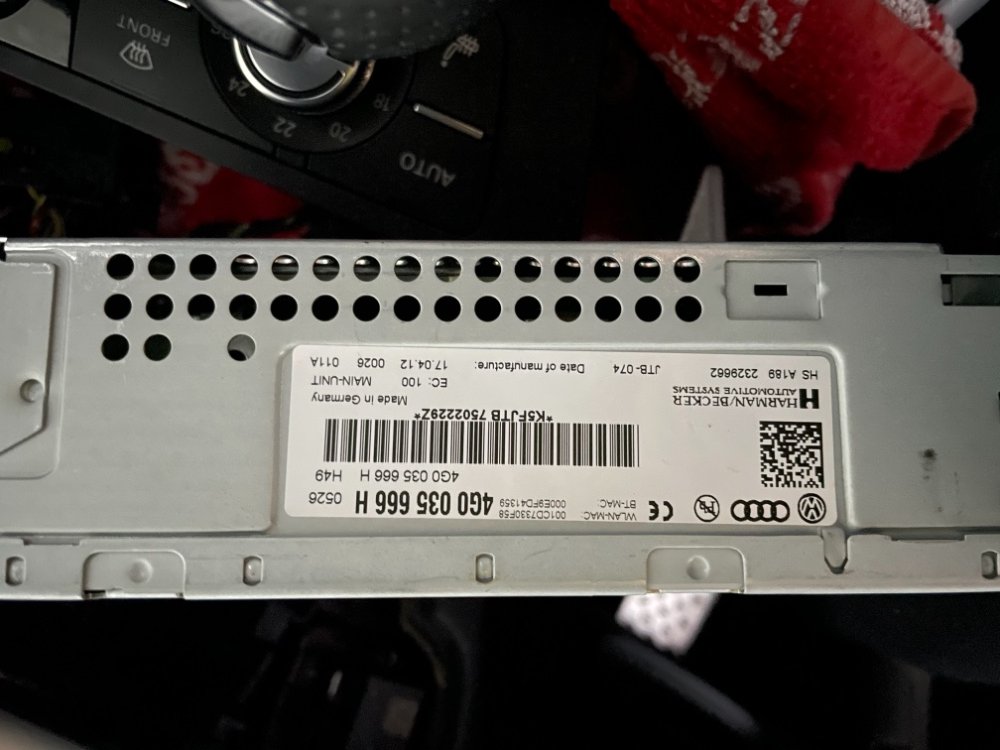

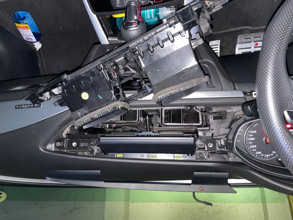

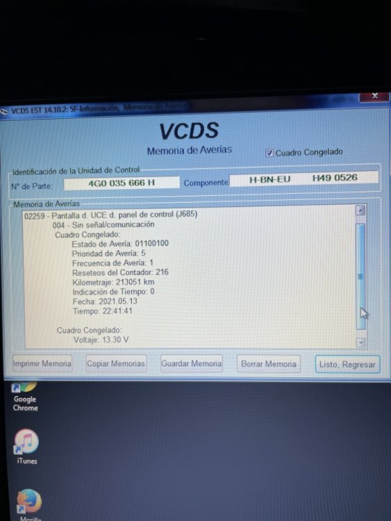

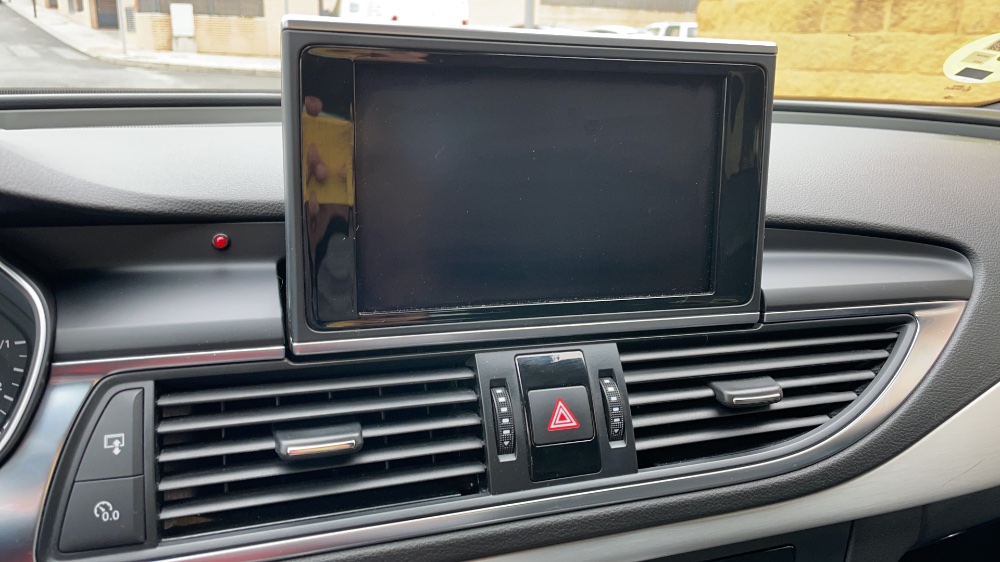

desde hace unos días, el MMI se queda en negro. El mecanismo de plegado funciona correctamente incluso si la pantalla está escondida y meto marcha atrás, sale sola Automáticamente como si quisiera mostrar a cámara marcha atrás. He metido el cable Vagcom ( por cierto es un A7 3.0tdi 245cv Stronic del 2012) con MMi 3G+ cuya alarma adjunto
en Fotos( falla la Comunicación pero
parece que si detecta voltaje) y tiene relación con el módulo 5F

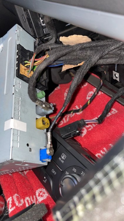

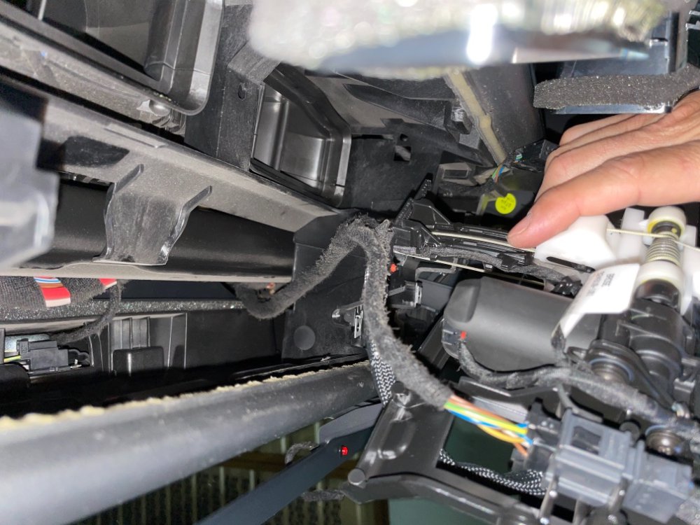

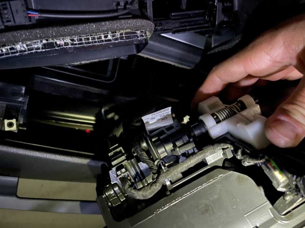

ayer desmonte molduras, sistema
de aireación hasta sacar La
pantalla pero no se apreció ningún cable tazado por El escamoteo de la propia pantalla. Estoy un poco perdido y no se si alguien podría decirme por donde tirar. Mil gracias de antemano y saludos

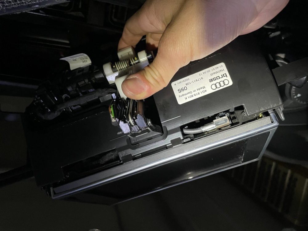

Desconozco cuantos fusibles dispone, pero dices de que al meter la marcha atras el actua y funciona, esto significa de que esta recibiuendo corriente ( el mecanismo de sacar y meter consume mucho mas que la pantalla) es posible de que tenga un fusible interno de la pantalla solamente, es posible que la fuente de alimentación interna de la pantalla se haya estropeado o la pantalla.....suerte.
He comprobado todos los fusibles y revisado cableado pero no veo ninguno tocado ni roto. Efectivamente la pantalla está recibiendo corriente así que podría ser que la propia pantalla esté muerta total o parcialmente. Alguien sabe donde puedo encontrar un tutorial para cambiar la pantalla? Desmontarla del chasis escamoteable parece que es complicado. Gracias por las respuestas

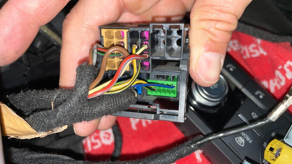

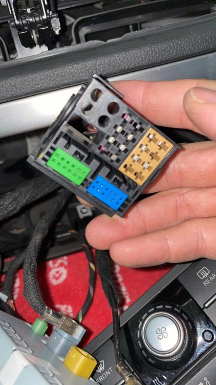

Algo que parece raro es que el equipo de sonido no tenga una fibra en el conector verde del medio. Alguna idea?
