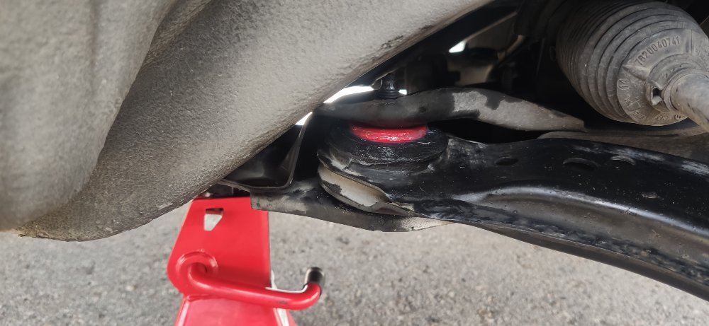

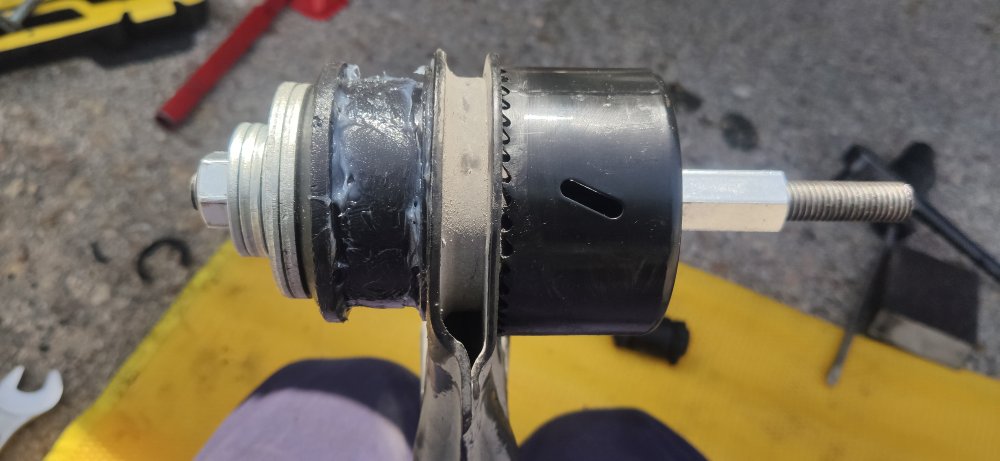

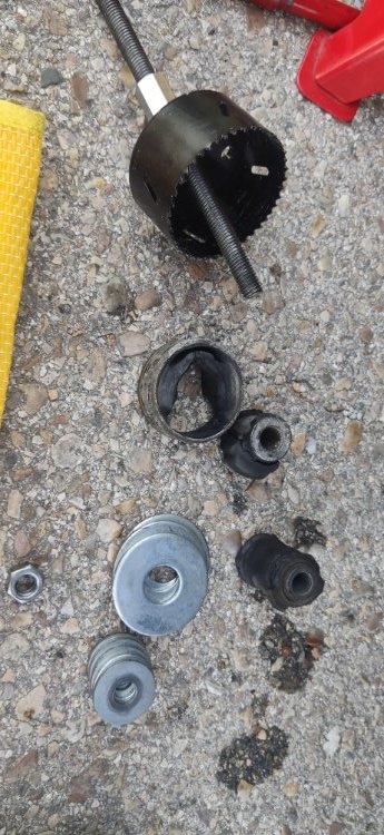

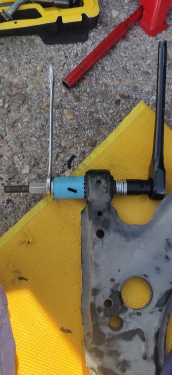

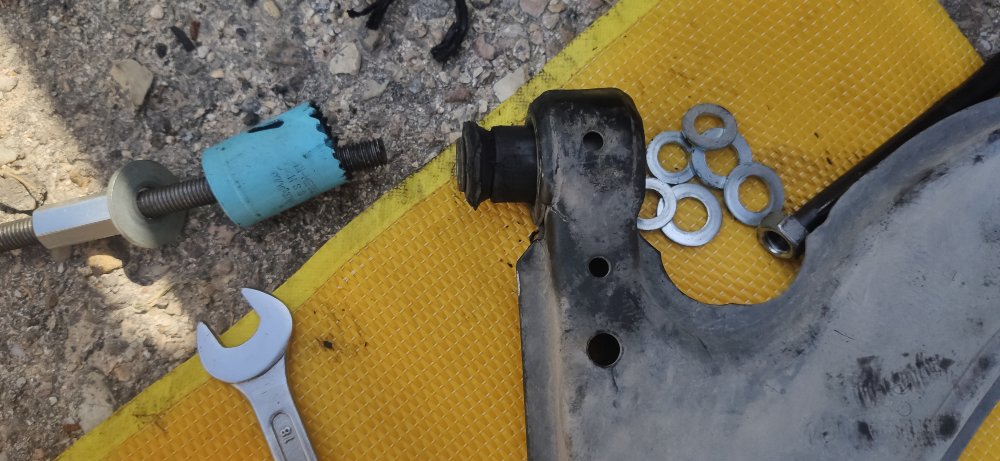

Buenas a todos, aquí traigo un truquito que muchos conoceréis pero igual otros no, se trata de cambiar los silenblocks del brazo de suspensión con ayuda de un estractor muy fácil de fabricar con una varilla roscado o tornillo largo, una corona de esas para cortar con taladro, un par de tuercas y unas arandelas.
La idea es que quedé como en las dos primeras fotos, luego nos liamos a apretar la tuerca por un lado y sujetamos por el otro.

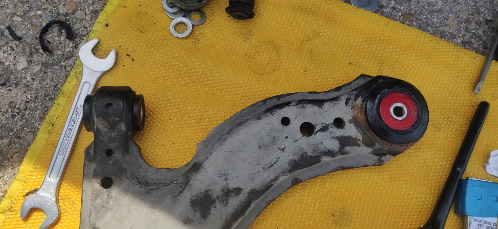

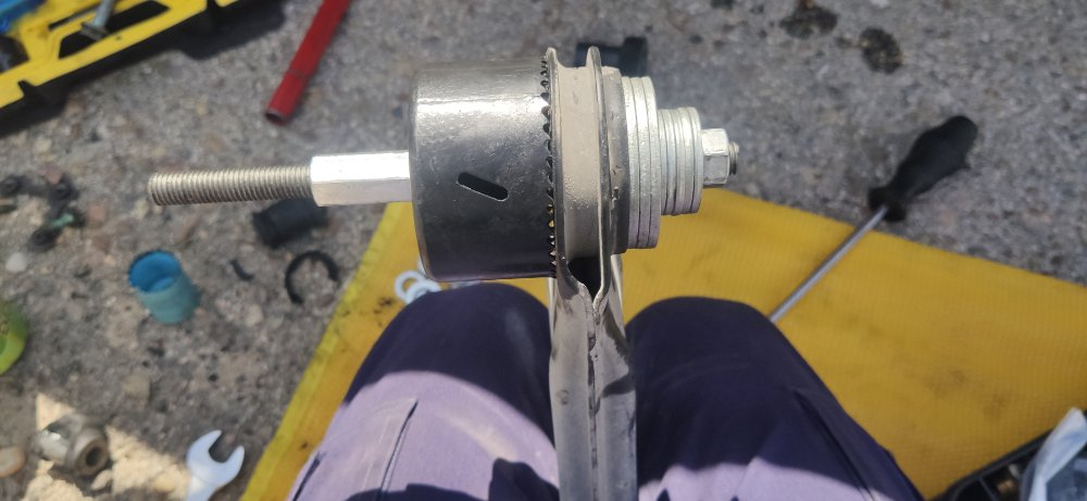

Lógicamente tendremos que usar corona de mayor diámetro que el objeto que queremos sacar mientras que las arandelas deberán ser inferiores al interior del alojamiento, luego para poner los nuevos se hace la misma operación pero a la inversa como en la tercera foto y listo, espero que pueda serviros de ayuda, un saludo
