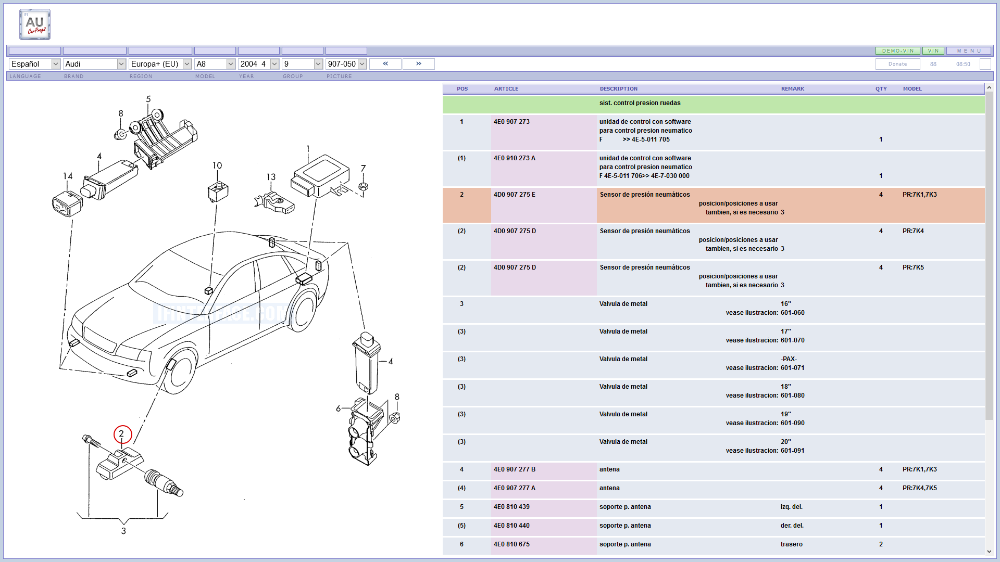

ESCUDERO84 Publicado 18 de Mayo del 2021 Autor Denunciar Publicado 18 de Mayo del 2021 Por cierto @javi_gorin de donde sacaste ese esquema esta genial. Esa es la ref del sensor? Es algún programa o algo? gracias compañeros! Responder
javi_gorin Publicado 19 de Mayo del 2021 Denunciar Publicado 19 de Mayo del 2021 hace 2 horas, ESCUDERO84 dijo: Por cierto @javi_gorin de donde sacaste ese esquema esta genial. Esa es la ref del sensor? Es algún programa o algo? gracias compañeros! En el foro hay una gran cantidad de información, solo hay que buscar un poco. Responder
