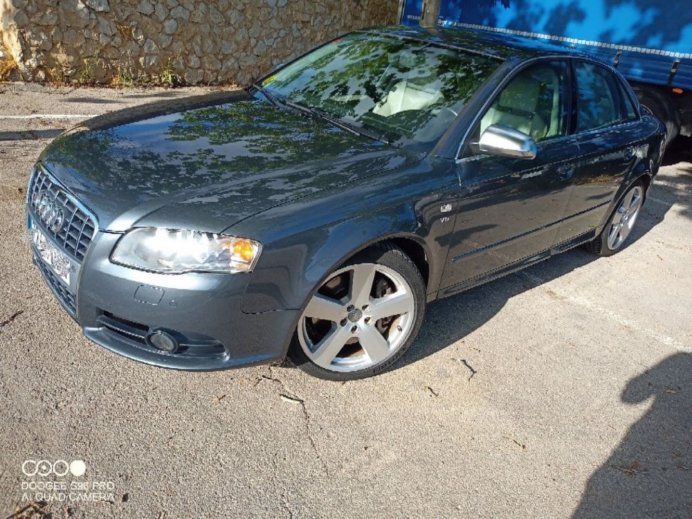

Jeremy Ramia Publicado 21 de Mayo del 2021 Autor Denunciar Publicado 21 de Mayo del 2021 @Carlisu84 Ayer revisaron el conector y estaba más seco que mi cuenta bancaria... Parece ser que ese no es el problema. Creo que acercaré el coche a TTA Granollers para que lo revisen a ver si ellos detectan algo. Me recomendáis algún otro sitio para llevar el coche que este a menos de 100km de Barcelona? Aquí os dejo una foto del coche Responder
