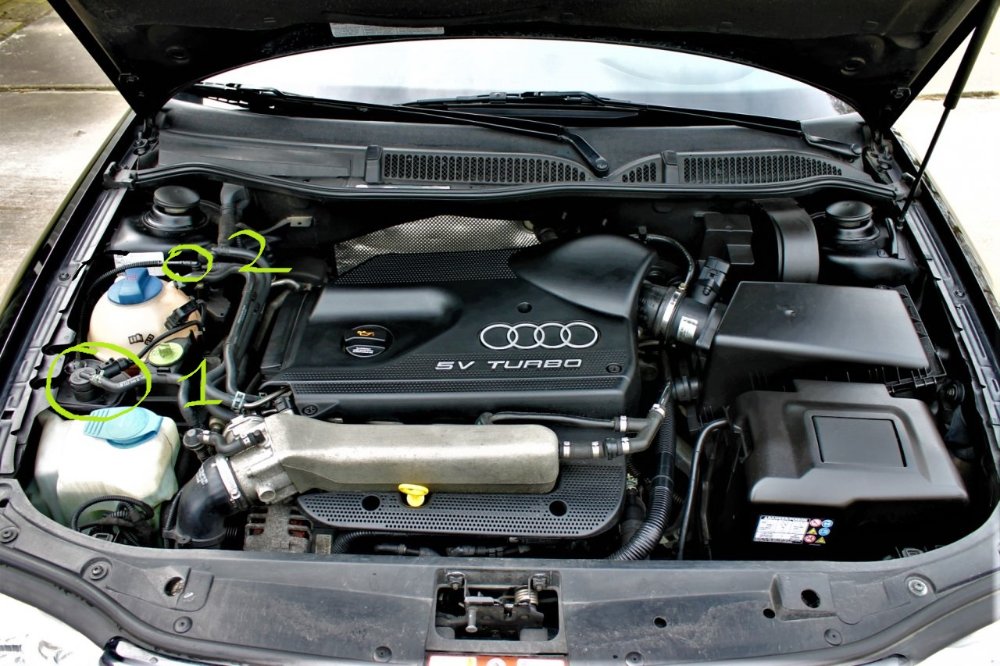

En la imagen en el redondel numero 1 eh escuchado un tic, no se, si es normal y si alguien sabe lo que es y el numero 2 esta partido. Alguien que me diga que es asi puedo cambiarlo 😃
El redondel 1 es el canister y es normal que con el tiempo haga ruido como tac,tac,tac, el redondel 2 no estoy seguro pero igual es el manguito que lleva al canister, que lo que hace es recircular los gases del deposito de combustible y los mete en la admisión para quemarlos.
