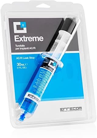

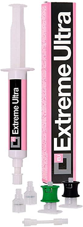

Carlisu84 Publicado 22 de Mayo del 2021 Denunciar Publicado 22 de Mayo del 2021 hace 11 horas, javivis dijo: Buenos dias, yo tengo el mismo problema, pase por el conce oficial para hacer diagnosis y descartar fallo alternador y compresor, y resulta que tengo una micro fuga, a mi si me enfrian las tuberias pero nada de frio en el interior, ni en ECO ni AUTO, he pensado en pasarle una sellador de fugas, me hicieron vacio y llenado para comprobar, y luego me lo dejaron con 215 gr de gas que es lo que tenía al llegar, localizar la averia 172€, diagnosis Audi 62.98€, sales sin dinero y sin aire acondicionado. Adjunto unas fotos de los selladores por si alguien los ha usado y los ve recomendables ... PD: suerte josesete Gracias Entiendo que esos selladores son para echar por fuera no? Las tuberías del tullo enfrían? Las chapaletas se mueven bien todas? Responder

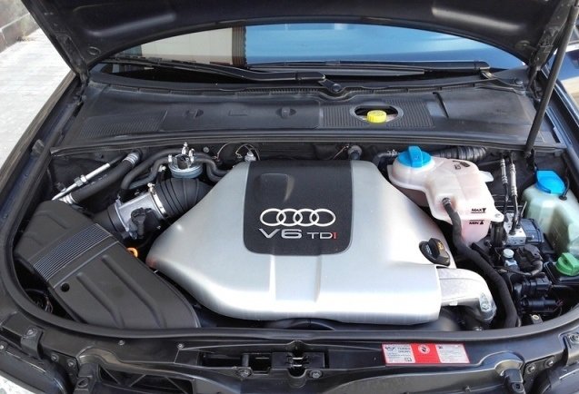

javivis Publicado 23 de Mayo del 2021 Denunciar Publicado 23 de Mayo del 2021 Hola Carlisu, ese sellador se introduce por una de las valvulas de baja presion del circuito de refrigeracion del aire acondicionado según me han dicho, disculpame pero no se que son las chapaletas? Los tubos enfrian y reshudan como agua, los que se ven desde arriba, (parte izquierda) Responder
