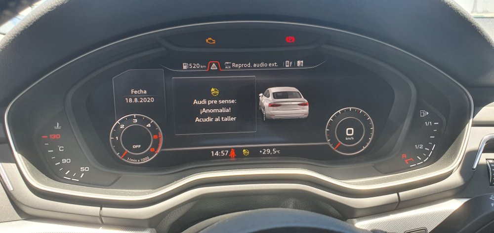

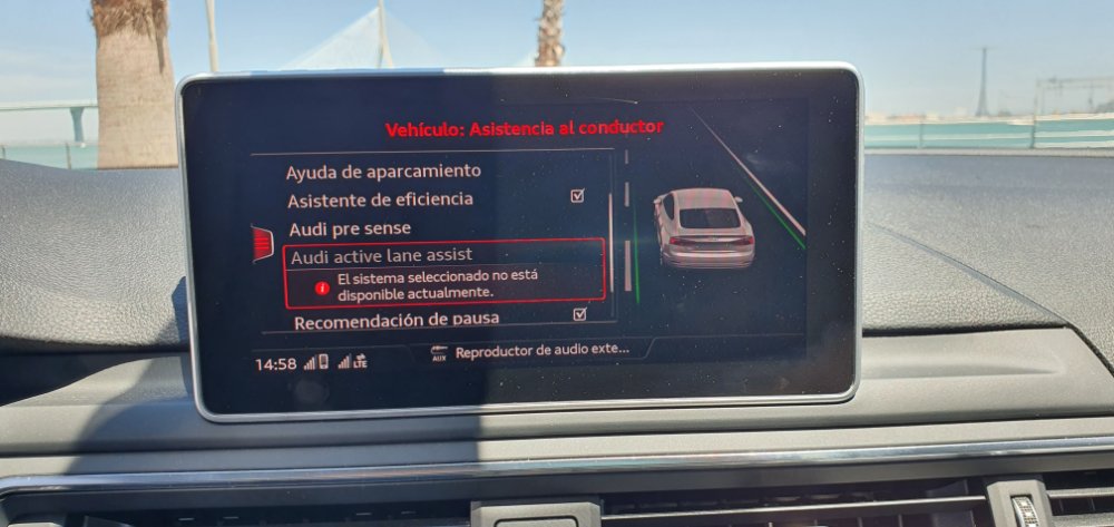

ToliWarrior Publicado 20 de Mayo del 2021 Denunciar Compartir Publicado 20 de Mayo del 2021 Hola, necesito ayuda con un tema que me esta volviendo loco. Tengo un A5 de 2017, tiene cámara frontal, virtual coopit y audi pressense, compre el obdeleven por que vi por internet que como tenia cámara se podía activar el line assist que en mi coche no viene activado. Lo active pero al activarse me sale un mensaje que dice Audi pre sense anomalía acudir al taller y en asistencia al conductor me sale un mensaje que dice lane assist no esta disponible actualmente. Por favor una ayuda, he visto en YouTube coches mas antiguos que el mío que lo activan sin problemas, algo tengo que estar haciendo mal. Gracias Responder Enlace al comentario Compartir en otros sitios web More sharing options...
amrt Publicado 21 de Mayo del 2021 Denunciar Compartir Publicado 21 de Mayo del 2021 Hola, Mira si esto te ayuda: Saludos Responder Enlace al comentario Compartir en otros sitios web More sharing options...
ToliWarrior Publicado 23 de Mayo del 2021 Autor Denunciar Compartir Publicado 23 de Mayo del 2021 Muchas gracias!!! Le he puesto la codificación que me has mandado y va perfecto, es una pasada como va!! Gracias!!! Responder Enlace al comentario Compartir en otros sitios web More sharing options...
